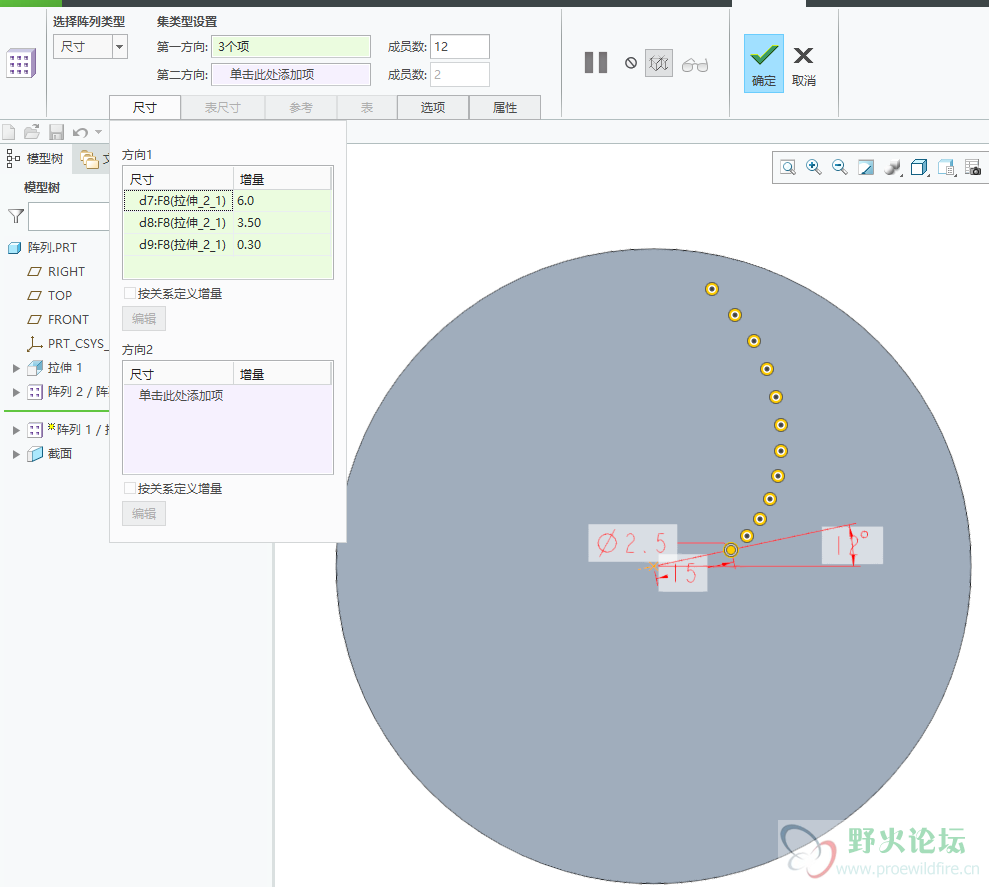

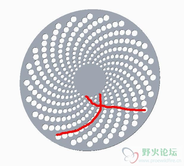

找规律,由两个阵列组成
495
745
发表于 2020-8-11 10:31 | 显示全部楼层
找规律,由两个阵列组成
找规律
找规律

用尺寸阵列,要用到内部的关系。

复合阵列

关键点有两个:
1.阵列出一排弧线形的孔-增量阵列。
        三个增量分别是:1.孔到圆心的距离
                                    2.孔直径的增量
                                    3.角度的增量
2.角度增量的数值与圆周上阵列个数的关系:
        比如这个一排弧形的孔,在圆上360°阵列24个,
        那么在1处的角度增量就为7.5°。
        这样看起来就是对称的图形。

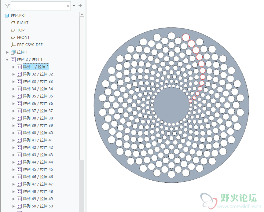

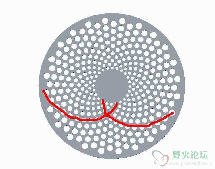

下图中,
截图1为阵列24个,角度增量为7.5°
截图2为阵列24个,角度增量为8°
其他尺寸不变,可以对比一下

轴向阵列/尺寸阵列/方向阵列/曲线阵列都可以实现,关键在于选择好角度、距离、直径三个尺寸增量
