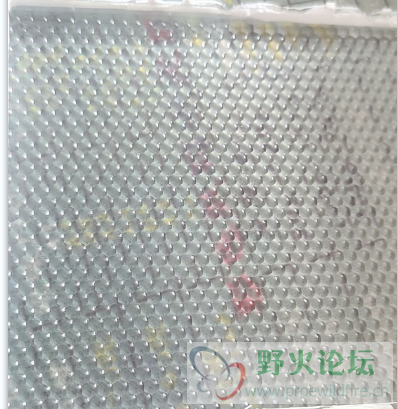

[求助] 请指导一下蜂窝阵列怎么画
发表于 2021-8-12 15:47 | 显示全部楼层 |阅读模式
如图

发表于 2021-8-12 15:58 | 显示全部楼层
填充阵列,选择蜂窝形状的图形,调一下阵列图形距离和边界距离就可以了

发表于 2021-8-13 08:17 | 显示全部楼层
用阵列,选择填充阵列,选择整列图形,设置距离和边界即可

发表于 2025-1-8 12:53 | 显示全部楼层
像这样的一般都是先展开,再填充阵列,最后折叠回去!
