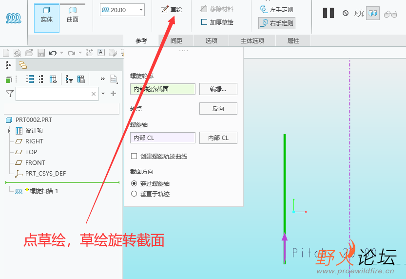

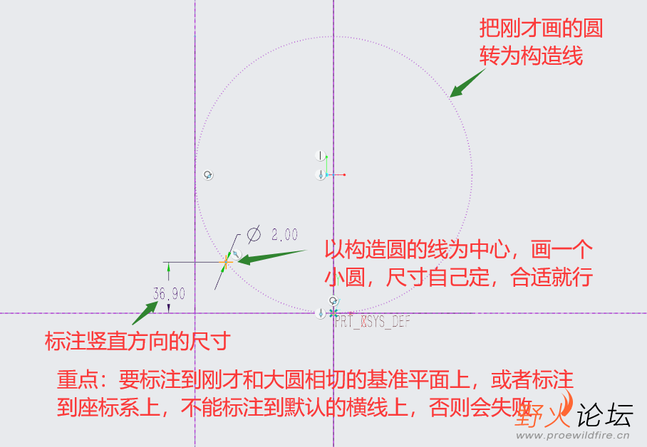

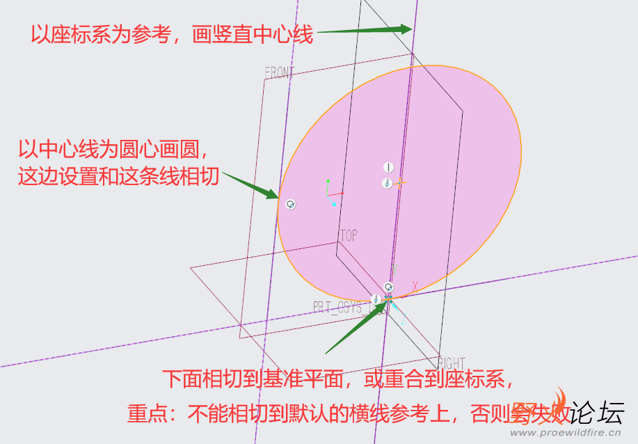

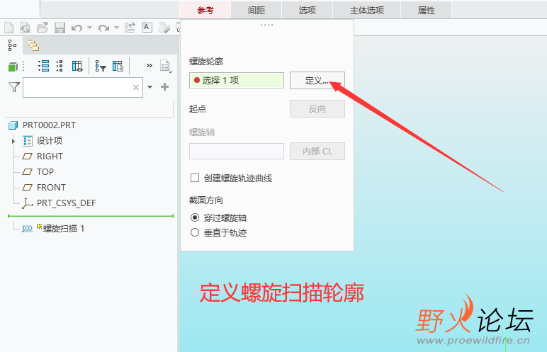

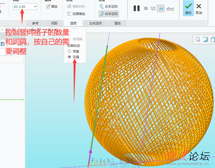

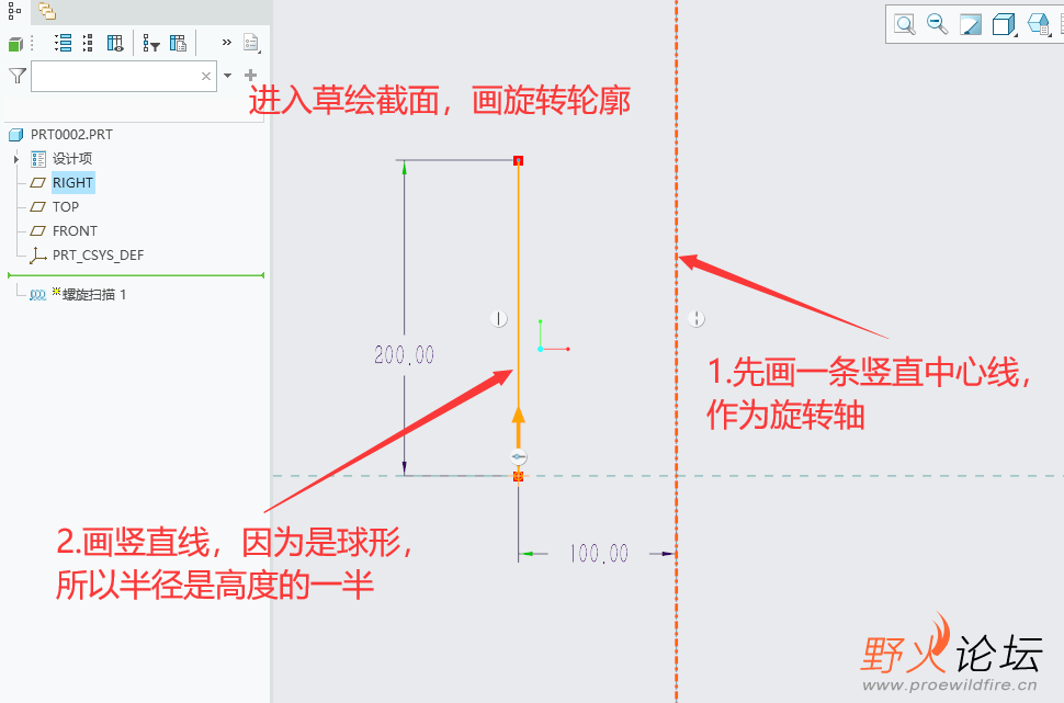

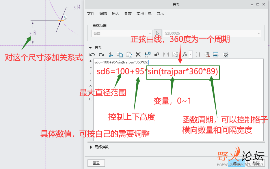

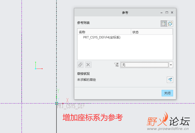

昨天发了个网状灯罩的模型,可能有坛友觉得版本太高打不开,弄了个教程,不对之处请指正,谢谢
需要模型文件请去原贴下载,谢谢
