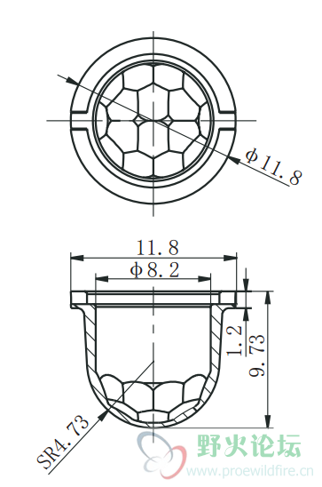

在半圆弧面怎么画图片中类似蜂窝状的效果

抱歉,没说清楚!我的意思就是不知道在半圆弧面怎么画出那个类似蜂窝的效果

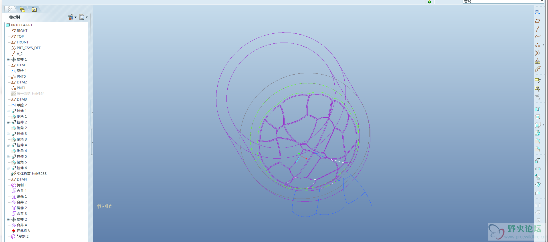

发表于 2018-6-11 14:28 | 显示全部楼层
我画了一下大概
虽然能做出来但细节方面有点问题不过思路应该就是这样
主要是展平面组与折弯实体的运用
就不发prt了

发表于 2018-6-11 14:45 | 显示全部楼层
鳞状果盘---扫描
http://www.proewildfire.cn/thread-117669-1-1.html
(出处: 野火论坛)
看看是不是你想要的
