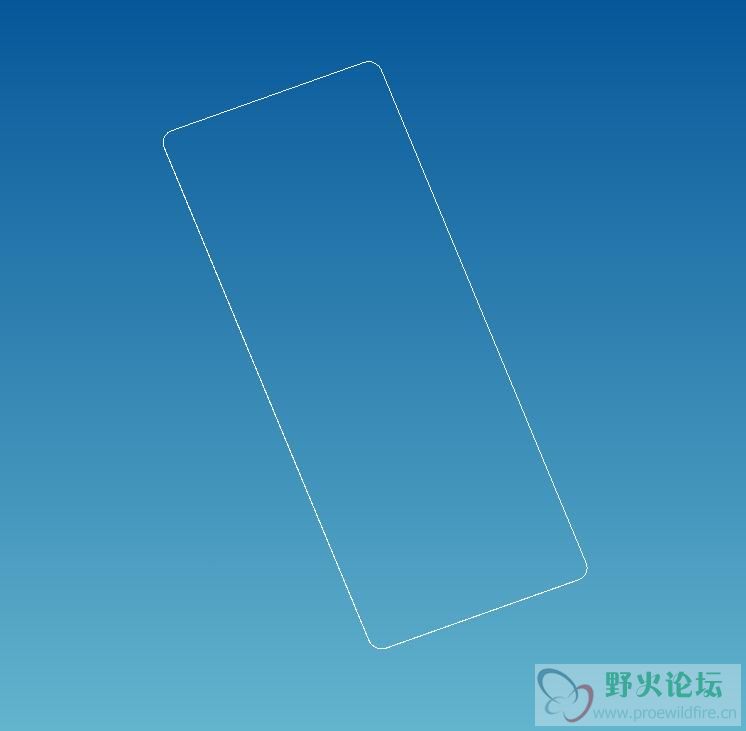

实体平面切割为同面的小面
实体图
实体图

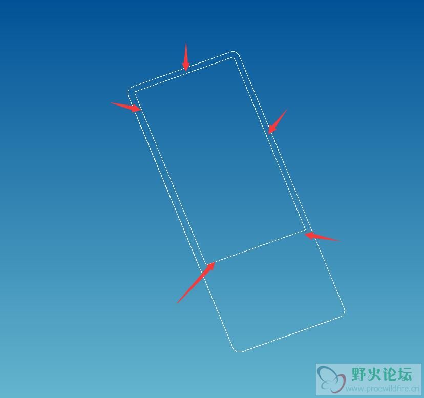

实体切出箭头的线框,切割面和大实体面平
实体切出箭头的线框,切割面和大实体面平

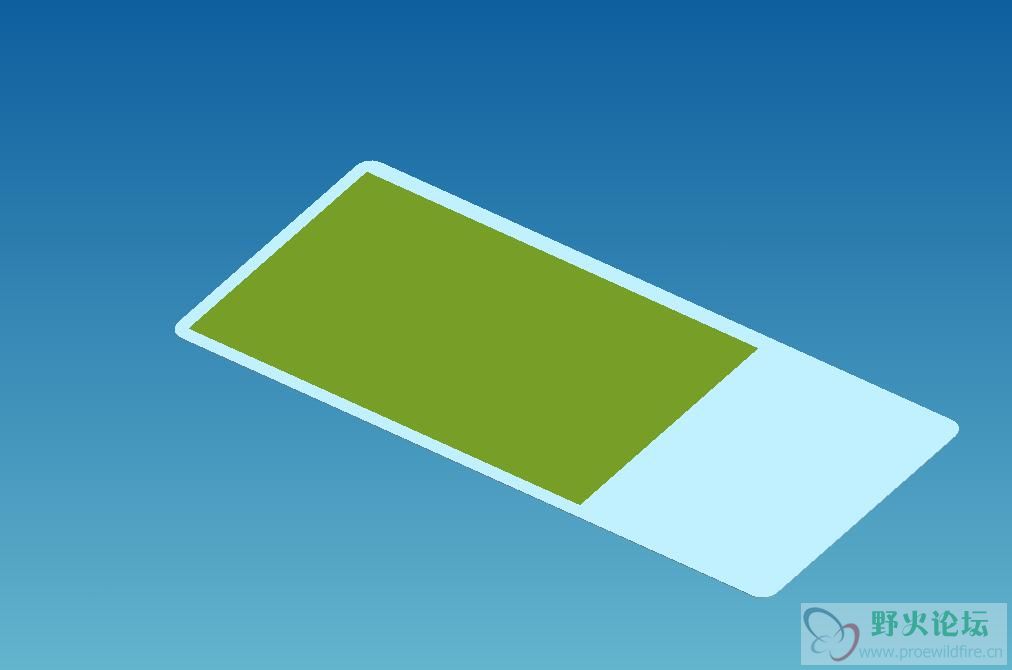

这个不是在组装图做的,以便于上色用
这个不是在组装图做的,以便于上色用

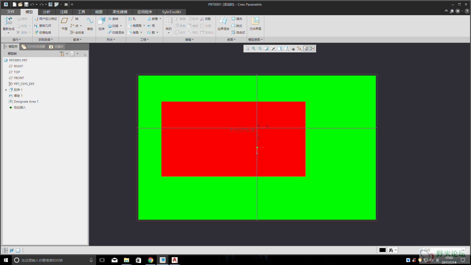

试试,看看行不
655
877
发表于 2017-7-14 17:03 | 显示全部楼层
无标题.png 见图
 楼主| 发表于 2017-7-14 17:37 | 显示全部楼层
655
877
发表于 2017-7-14 17:49 | 显示全部楼层
先草绘、然后在形状里面选择指定区域
 楼主| 发表于 2017-7-14 18:04 | 显示全部楼层
我刚刚尝试了一下你的这种做法,实体并没有被分割出来,而是在哪里添加了一个曲面的感觉

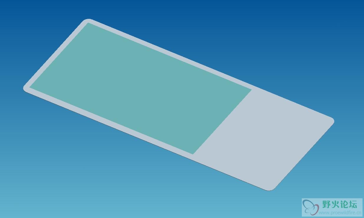

 楼主| 发表于 2017-7-14 18:09 | 显示全部楼层
我尝试了用宁外一种方法,分出来了,可以作为实体的方式添加材质

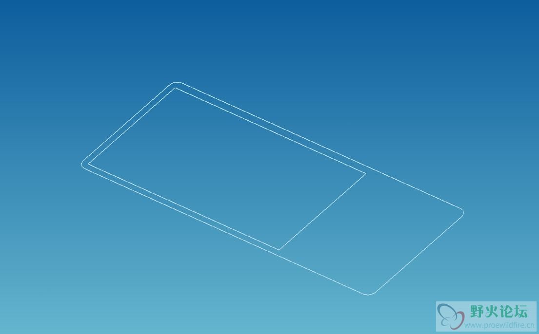

 楼主| 发表于 2017-7-14 18:13 | 显示全部楼层
看图片
126
136
发表于 2017-7-14 21:45 | 显示全部楼层
用具有拔模特征的偏移能解决你的问题
