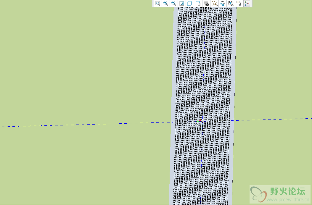

creo大批量特征阵列特征会出现卡死现象,谁有办法画出来,虽然CAD可以实现,
但是想在creo里实现,学一学

这个很简单,换一台好一点的电脑就行了,电脑配置低了肯定卡死

你可以在CAD绘制好,然后导入,用CROE拉伸实体,替代阵列
就不用修改一次更新半天
次一点的办法就是使用尺寸阵列,会比其他阵列要节省资源

还有一个办法,把阵列的部分做一个独立零件,用继承合并的方法加入到零件特征,好一些!
