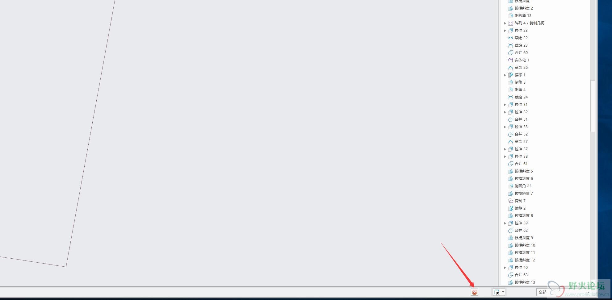

    CREO/PROE移除命令卡死,时间长短不一!以前是PROE,现在我已经换到6.0了,一直卡死,求教!电脑酷睿I7 7700处理器

正常,几段圆角,如果你旋转一个异常,大概率会卡死,如果你把这几段一起选上就不会,这个要多用几次熟悉他的运算逻辑就好一点

应该和同时移除的数量和模型复杂程度有关

应该是你移除的数据比较复杂,计算量比较大!

这个和模型复杂程度有关,建议你分几步移除,然后注意保存文件,移除命令很容易卡死的,切记随时保存文件

卡死的原因楼上都说了,如一直卡死可以试试点下右下角的叉中止移除,再重新来过。

这是我目前使用的唯一办法,不过有时侯还是会卡死无法点这个按键!谢谢你的解答!

我個人也非常喜歡使用移除的指令,通常是運算不出來才會卡死,如果沒有十足的把握可以在使用移除指令前先存檔,萬一點選右下角那個X不能重新運算的話就只能強制中止了,移除的指令不是萬能的建議可以分成好幾個移除的指令去執行,先移除一小段的特徵再慢慢移除到大一點的特徵,移除的指令可以疊加多試試看不同的點選方式會有意想不到的效果喔
