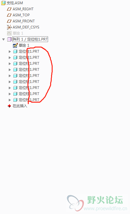

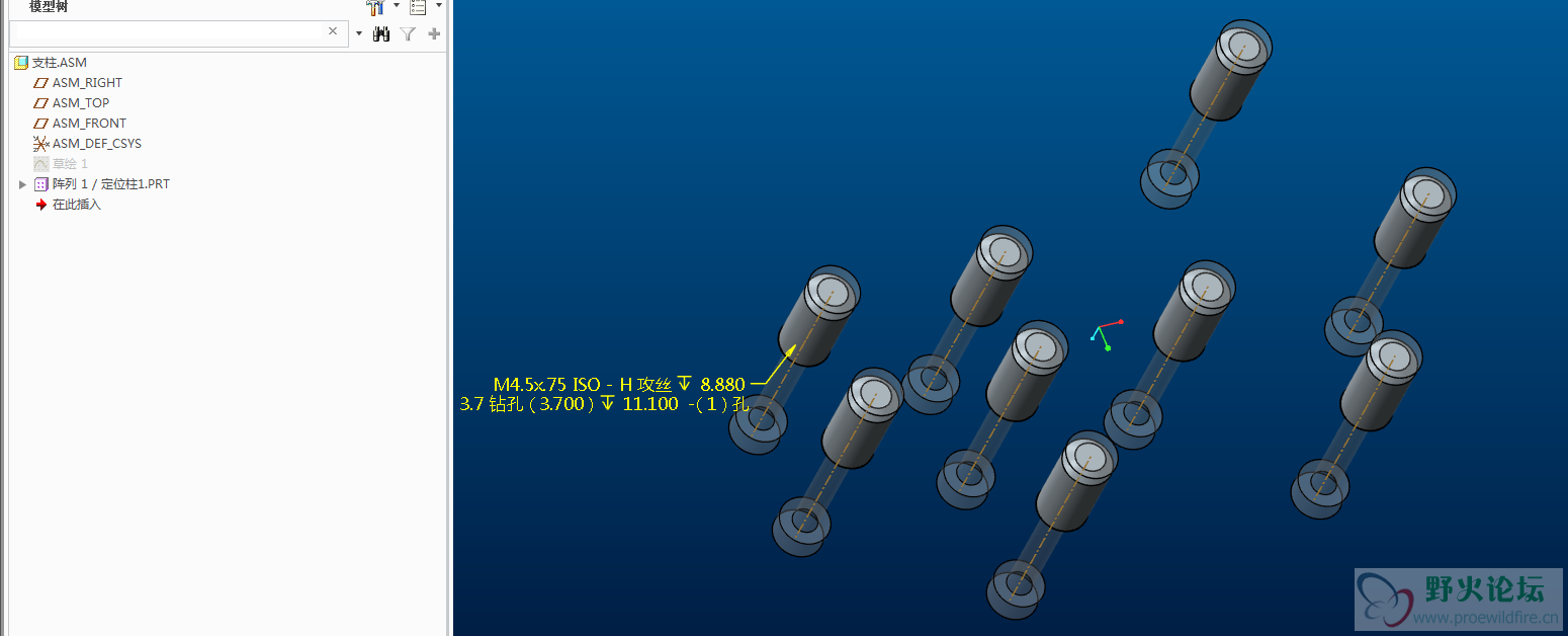

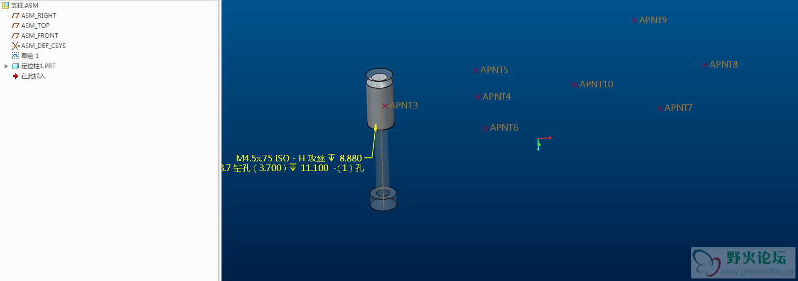

考虑到较多的元件只有高度不一样,建模方法相同,用阵列的方法可以快速装配,不过存在一个问题,修改了一个阵列后的元件尺寸,所有元件都会变化,有什么办法隔绝这种变化的关联吗,比如说把阵列的元件名称自动加后缀改名
元件
元件
点阵列
点阵列
元件名称都一样
元件名称都一样

我用了这么多年的creo,从来没听说过还能有这么流批的操作。

应该还是有办法解决的吧

你那用族表,不是整列
