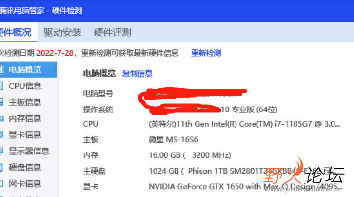

如题,在工程图中,保存将导致软件卡死(经试验,对于文件小的工程图,保存第一次时不会,跟着保存第二次就有),至今天上午都没有这个问题,中午卡了,查问题一直查到现在,配置文件换过了,软件也重装了,8.0、9.0都试了,断网也还是不行,并且一旦出现卡滞,文件就损坏,只有上一个版本才能打开。截图如下:
电脑配置如下:
解决办法在线等,希望得到朋友们的帮助,谢谢。

发表于 2022-7-28 21:17 | 显示全部楼层
操作系统是原版的吗?

 楼主| 发表于 2022-7-28 22:00 | 显示全部楼层
野火 发表于 2022-7-28 21:17
操作系统是原版的吗?
原WIN7升过来的,一直没有变化,正在怀疑是不是这个问题。
机械设计与专利保护的问题,我们共同学习!QQ:412225563
发表于 2022-7-28 22:02 | 显示全部楼层
建议你全新装个 win 11 原版的系统,然后装完显卡驱动,第一个软件就装 creo 试试你说的问题

 楼主| 发表于 2022-7-28 23:55 | 显示全部楼层
现在装了WIN10的原版,还是不行,不知有其它朋友是否遇到,今天上午都正常,下午就出问题了。

发表于 2022-7-29 08:19 | 显示全部楼层
也有可能是此图本身的3D图纸有点问题,我的处理办法是把图从上到下重新拉一遍,看看哪个步骤或者哪几个步骤出现了问题,然后把这几个步骤重删掉重新做一遍,基本能解决多数这种情况。若零件比较简单,那就直接把这个零件删掉,然后重新画。

 楼主| 发表于 2022-7-29 08:59 | 显示全部楼层
qingfeng-nn 发表于 2022-7-29 08:19
也有可能是此图本身的3D图纸有点问题,我的处理办法是把图从上到下重新拉一遍,看看哪个步骤或者哪几个步骤 ...
很怪异的是,随便打开一个工程图零件,首次保存没有问题,保存第二次就出现这种情况,还没有找到原因。。。

发表于 2022-7-29 09:28 | 显示全部楼层
你另存一个地方试试呢?

 楼主| 发表于 2022-7-29 09:32 | 显示全部楼层
ugchina 发表于 2022-7-29 09:28
你另存一个地方试试呢?
试过,一样的,长时间不管电脑,能卡过,卡过后,只能再保存一次,再保存又是这样。

发表于 2022-7-29 10:21 | 显示全部楼层
guhu5612 发表于 2022-7-29 08:59
很怪异的是,随便打开一个工程图零件,首次保存没有问题,保存第二次就出现这种情况,还没有找到原因。。 ...
你这大多是画图时出了问题,估计是参照过多或者是参照变了(如零件A用了零件B的参照,此时零件B的这个特征又用了零件C的参照,而零件C在参照特征之前用了零件A的某一个特征的参照,就形成了类似循环参照),这在保存时就会卡死或者保存不了。
