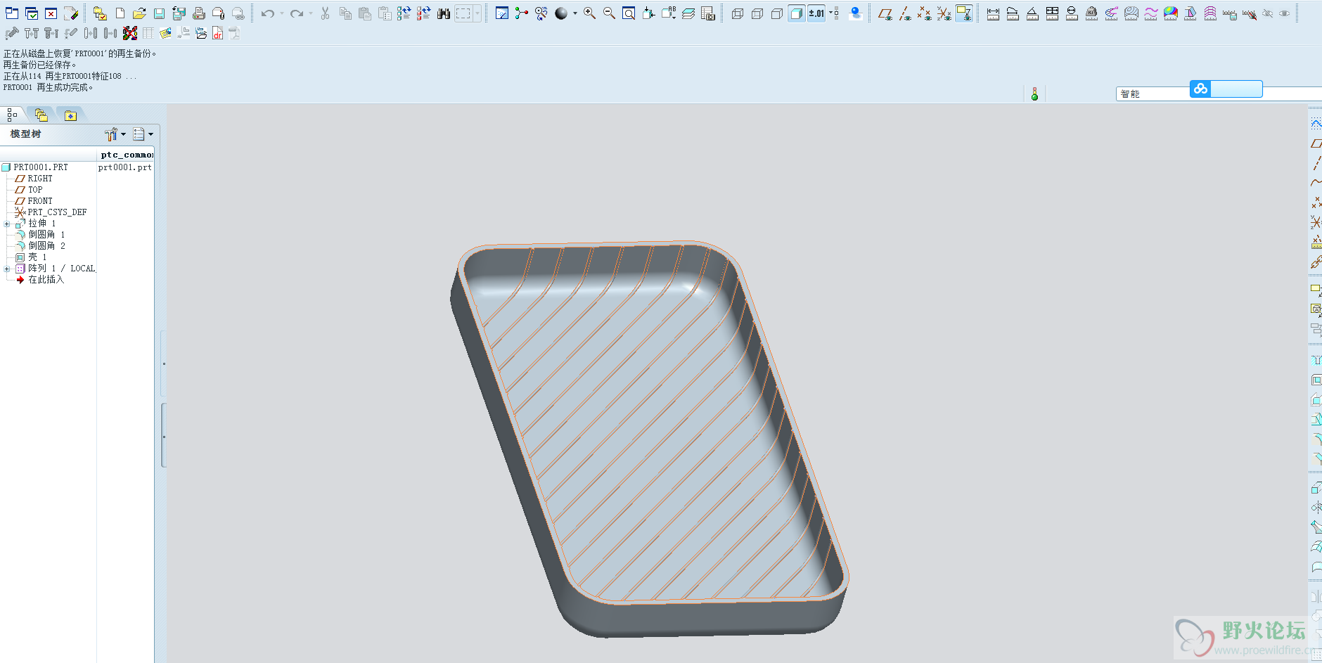

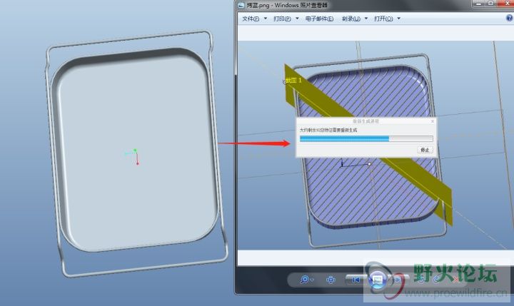

请问一下大佬用proe如何将左边的图阵列成右边的图?关键是阵列出来的曲线如何随着边缘变化?下面地址是草图的下载地址

发表于 2020-12-9 08:03 | 显示全部楼层
星光阵列
http://www.proewildfire.cn/thread-146368-1-1.html
(出处: 野火论坛)
参考这个,应该可以搞定

发表于 2020-12-9 09:15 | 显示全部楼层
用面切的

发表于 2020-12-9 15:19 | 显示全部楼层
试了一下
prt0031.rar
226.3 KB, 下载次数: 19

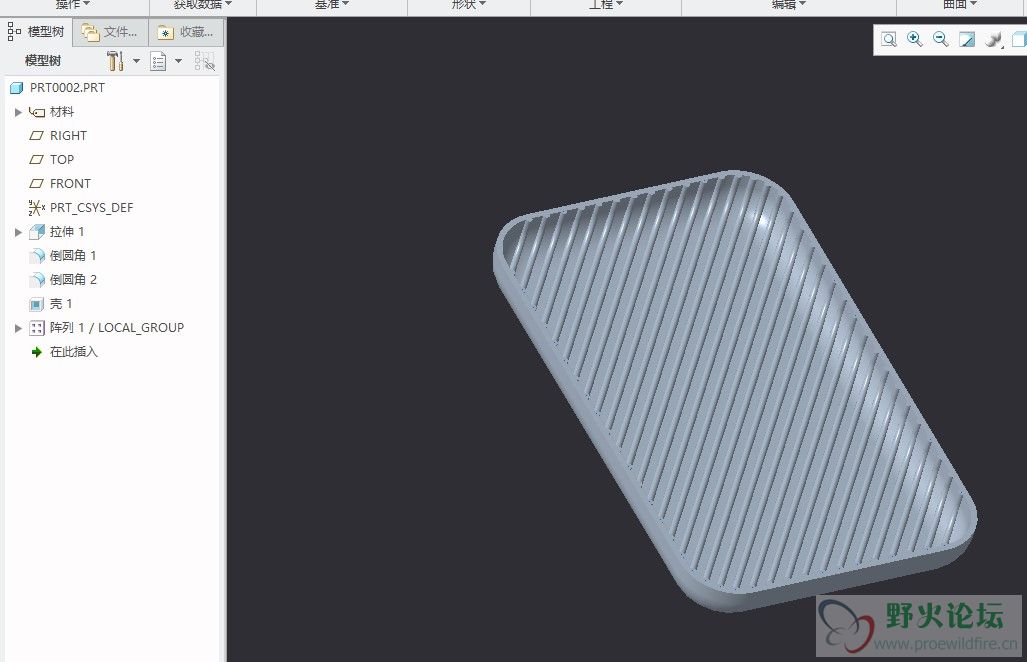

发表于 2020-12-9 15:48 | 显示全部楼层
2楼的高手说的思路很好,我做了下,所有的尺寸是随意的,如果不明白看下思路吧
prt0001.prt.zip
245.38 KB, 下载次数: 41

 楼主| 发表于 2020-12-9 19:58 | 显示全部楼层
多谢大佬,学习了
