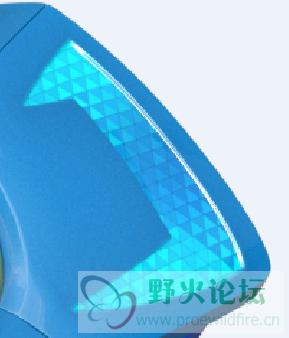

发表于 2019-4-30 23:56 | 显示全部楼层 |阅读模式
如图,在线等,急

多急也没用,这个等慢慢调,如果是逆向要麻烦一点,线条要跟原来对得上,正向的话要简单一点,自由发挥,思路就是把线条做出来,先布好局,然后用线条做面,能陈列的地方就陈列,不能陈列的地方就单独做,也快,线条出来了,做面就是重复的工作而已(做线条的时候可以灵活应该复合曲线,等分点等做参考)
