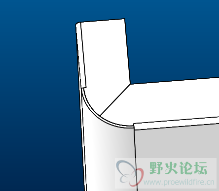

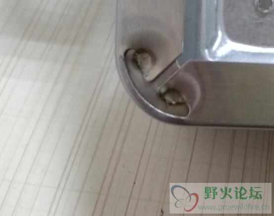

现在工作是画边框,
这个边框的拐角多了一段折弯,这个如何构造才能不影响折弯?
求大神解释
已经传上附件
这个是大致外形
这个是大致外形
这个是实物图片
这个是实物图片

发表于 2018-1-3 15:39 | 显示全部楼层
用法兰

 楼主| 发表于 2018-1-3 15:49 | 显示全部楼层
使用法兰不会出现拐角那里的折弯,是平板壁

发表于 2018-1-3 17:14 | 显示全部楼层
要这种的效果的嘛/
发表于 2018-1-5 22:32 | 显示全部楼层
平面之后,用法兰就可以了。平面时,圆角倒大一点

 楼主| 发表于 2018-1-6 07:38 | 显示全部楼层
FBI 发表于 2018-1-3 17:14
要这种的效果的嘛/
有些相似
你看下我今天上传的附件
