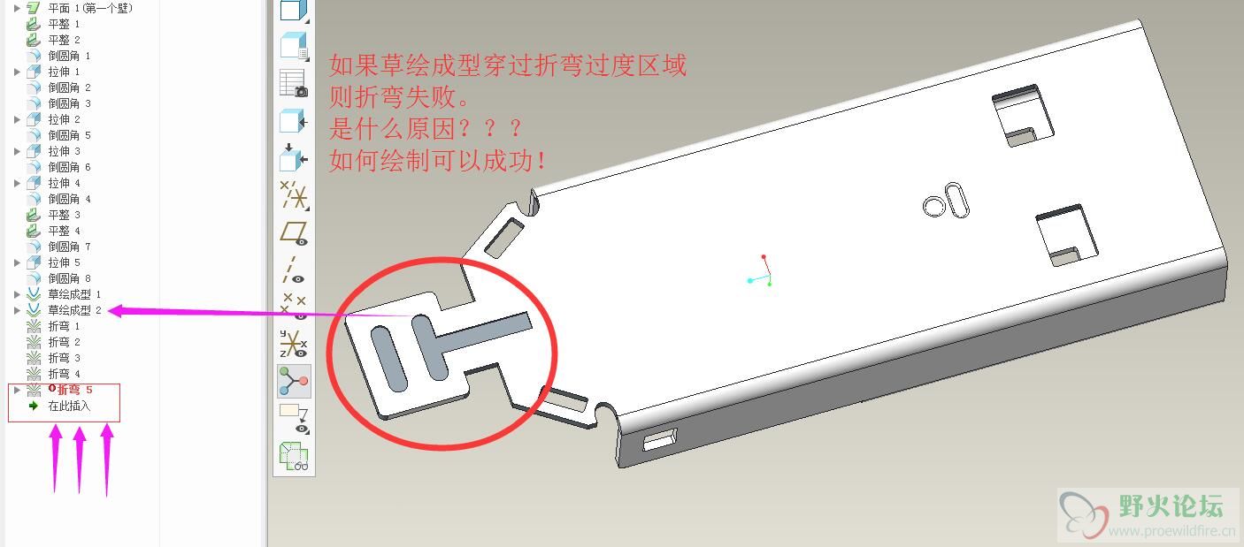

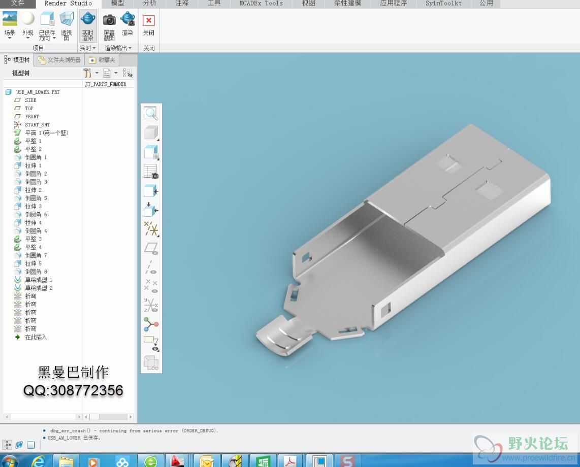

分享一个USB AM钣金件,很少使用钣金模块绘图,不正之处望大家指正,绘图时候遇到一个折弯问题,待续!

 楼主| 发表于 2017-10-14 16:21 | 显示全部楼层
如果修改尾部的草绘成型,让其穿过弯折过度区域,则弯折失败!请大神解决!谢谢!
OK
OK
NG
NG

发表于 2017-10-14 17:48 | 显示全部楼层
调短一下切槽长度看哈
