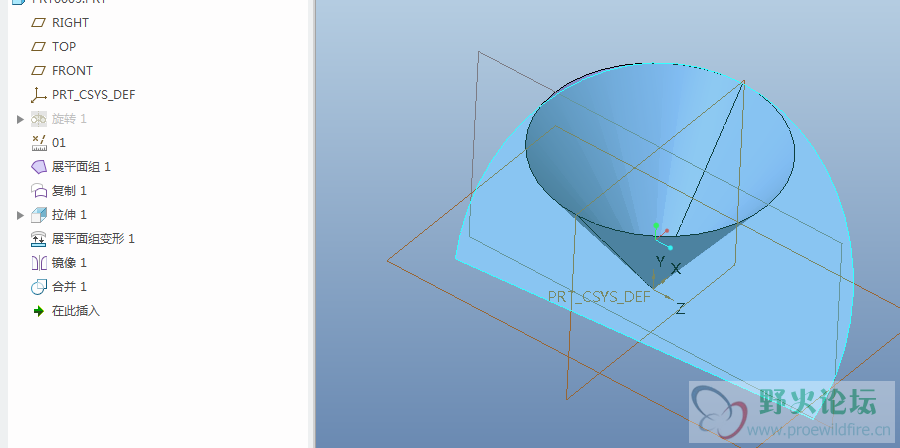

如题。环形折弯试了下,没弄好,是我没用好环形折弯还是有其他命令

上图看看。

匿名  发表于 2019-8-5 11:38

 楼主| 发表于 2019-8-6 19:27 | 显示全部楼层
嗯,不过我是想第一步先画扇形,然后卷成锥筒,不知道怎么办
