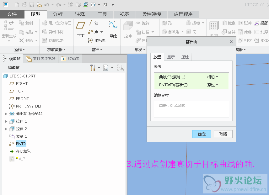

接触PROE的时间不多,要怎样设置阵列才能保证开孔沿着复制的曲线阵列下去?哪位大侠知道能帮忙解答一下吗?

发表于 2017-8-20 17:18 | 显示全部楼层
曲线阵列、参考阵列

发表于 2017-8-21 08:49 | 显示全部楼层
貌似只能沿着平面曲线进行阵列,楼主的图中中间段是一条三维圆弧,看看能不能先阵列,再做出扭曲的的形状

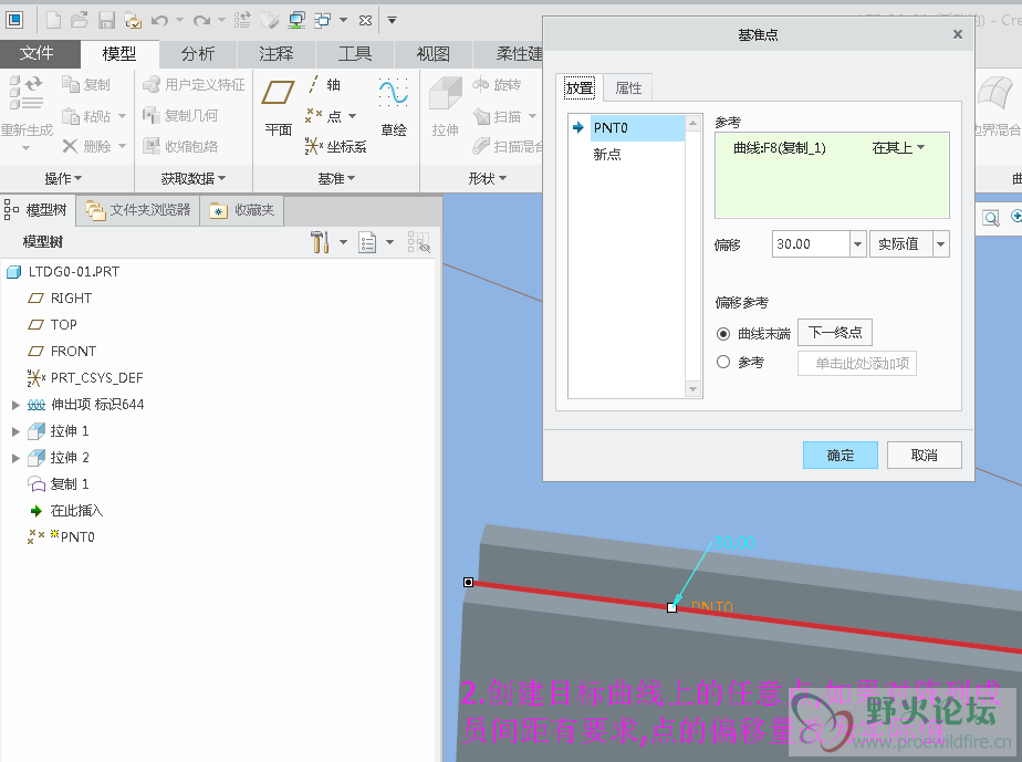

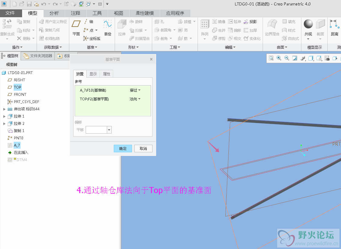

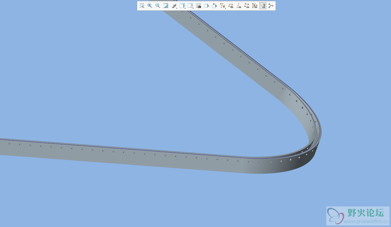

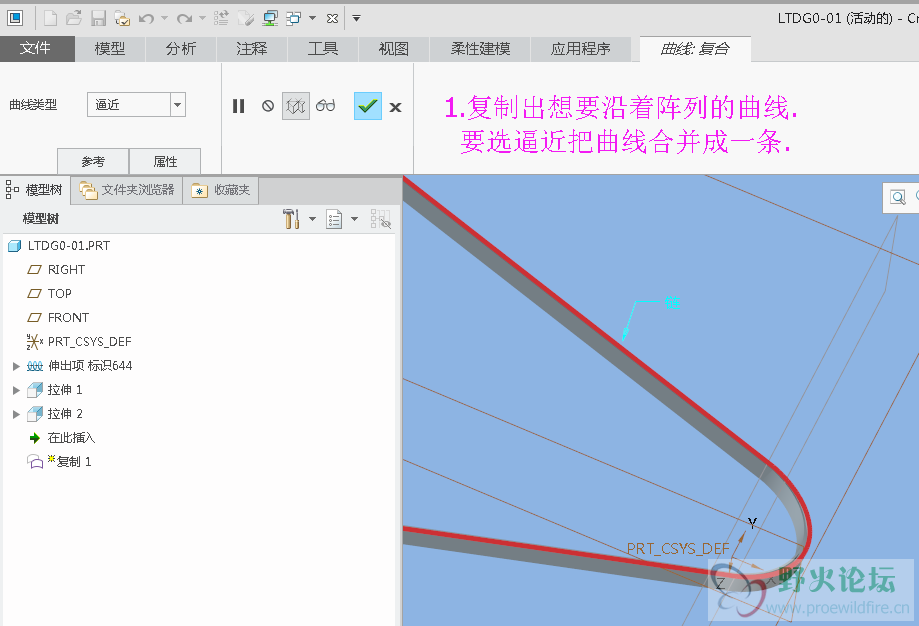

发表于 2017-8-21 17:19 | 显示全部楼层
是要这样吗? 如果对孔的间距有要求,把参考点的偏移从比率改成实际值.
ltdg0-01.prt.rar
246 KB, 下载次数: 27
CREO 4.0 M020
