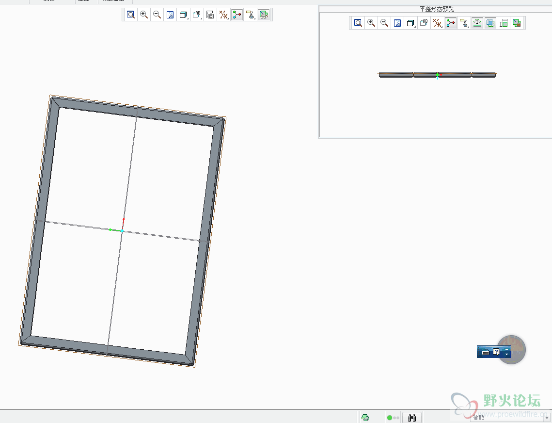

[求助] 这个钣金 有更好的做法吗,正面反面结构一样 展开如图

发表于 2017-6-15 20:21 | 显示全部楼层
有,首先创建拉伸壁特征,然后对两侧添加法兰比,在需要的位置增加扯裂,最后展开

发表于 2019-5-4 10:04 | 显示全部楼层
拉伸,抽壳,转换钣金,直接用钣金界面的转换功能创建折弯与裂缝,搞定

发表于 2019-5-7 17:46 | 显示全部楼层
拆分成 两个对称的零件,焊接起来,这样节省材料。
