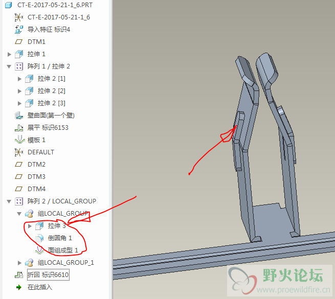

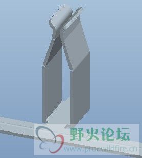

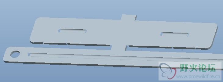

求大神帮忙解释下,为什么钣金件冲压以后,不能折弯回去了呢,是我哪块的操作有问题呢?十分感谢!
冲压以后
冲压以后
不能折弯成这样了
不能折弯成这样了

我用面组成型的是可以的,你可以试试分别冲出形状,不要一次冲出2个试试!

凸模部分可以用曲面成型,或者把冲模的形状改为非相关性试试!
