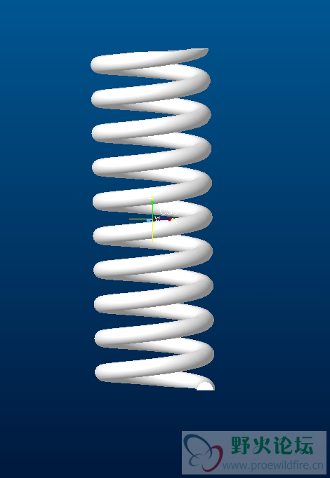

这几天遇到要用到弹簧挠性,做了好久也没有做成功,哪位大师有空,做一下,万分感谢啊!

就是把弹簧用挠性装配到图一中,压缩包里分配有弹簧和装配文档。

 楼主| 发表于 2017-5-30 16:14 | 显示全部楼层
我一个螺距的我可以做好,可是螺距多了,就总是不成功

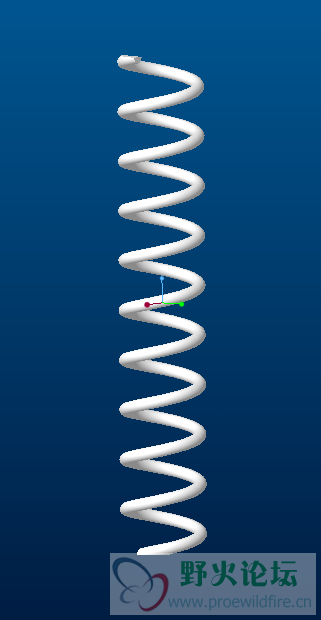

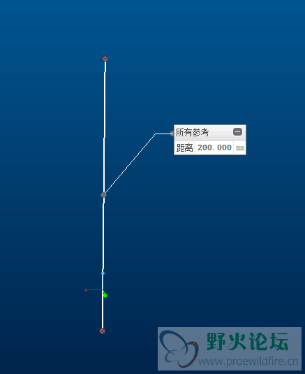

 楼主| 发表于 2017-5-30 17:50 | 显示全部楼层
3楼是一个螺距的,2楼是多个螺距的,没有成功,我不知道多个螺距的关系式怎么添加啊?

发表于 2017-5-30 19:33 | 显示全部楼层
柔性参数是总高驱动
