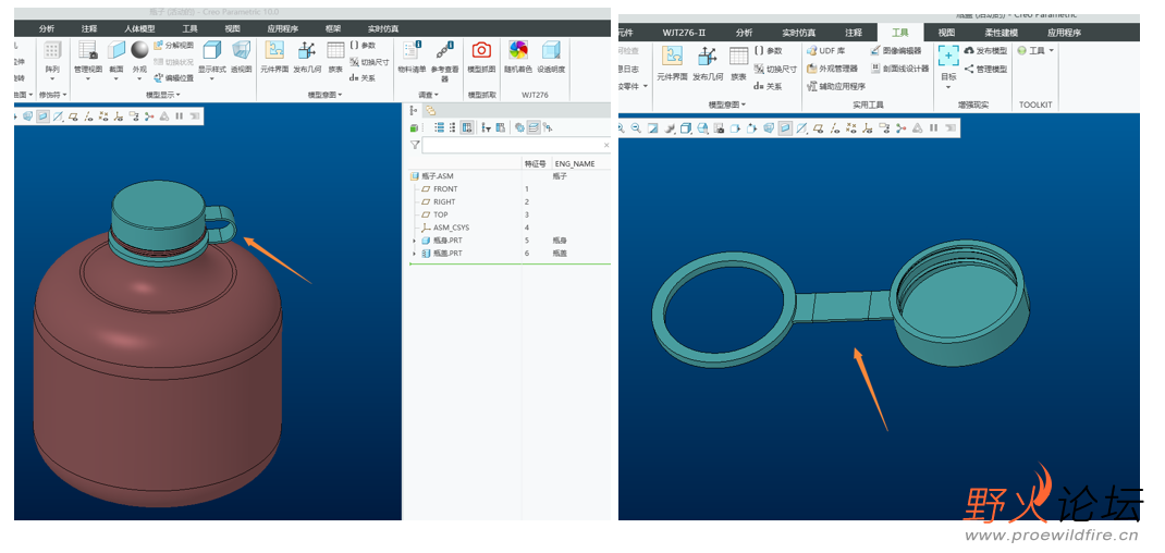

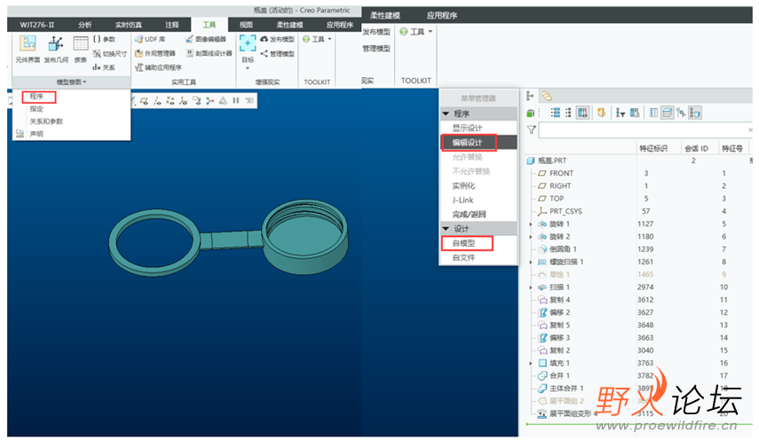

瓶盖在设计和生产时是展平状态,但是组装后为折弯状态,常规装配中瓶盖只能表达一个状态,利用挠性装配和程序设计来实现想要的状态
方法开始:1.默认装配方式创建一个组件,瓶盖为展开状态;

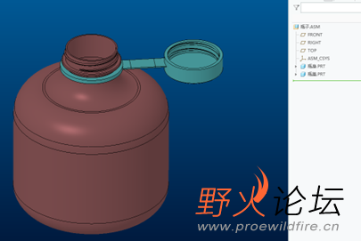

组件模式中的瓶盖为折弯状态
组件模式中的瓶盖为折弯状态

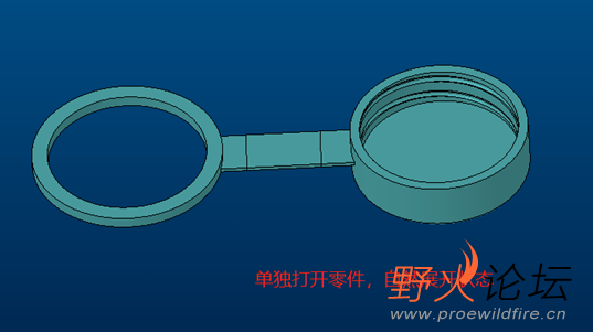

零件中为展开状态
零件中为展开状态
方法;1.创建组件,默认装配,瓶盖展开状态
单独打开瓶盖,创建一个参数,参数名:ABC,参数值:Y,字符串类型

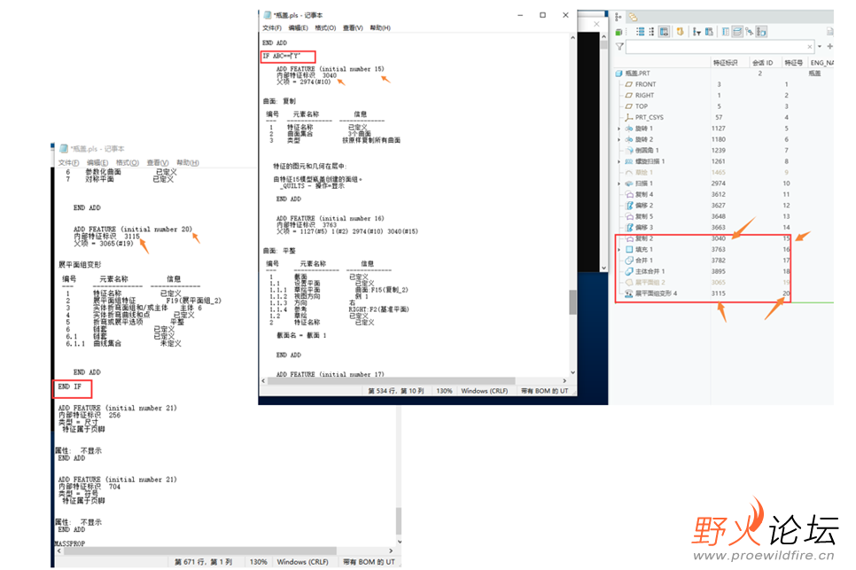

然后点击,工具--程序--编辑设计--自模型
我这里特征15到特征20是展平的过程,所以文本中找到第15特征前面加上IF ABC=="Y",第20特征 结尾出加上e ...

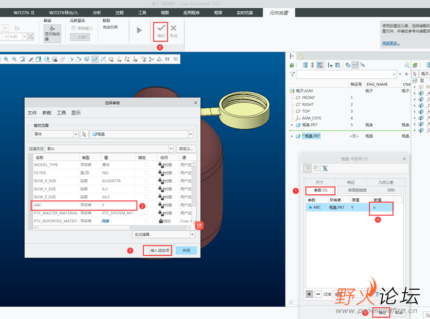

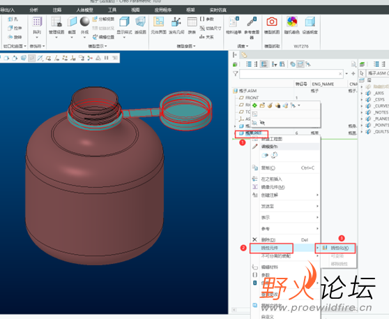

然后回到组件模式,瓶盖零件上右键,挠性元件--挠性化--
参数---选这“ABC”参数--插入选定项,新值这里输入其他值,只要不是Y就行,我输入的N。然后确定,装配打勾
这样装配中就是折弯状态了,单独打开零件就是展开的状态

你这 绕远了!走远路了...推荐1,用CREO自带的简化表示即可。 2,用AFX的简化表示也很方便。

用简化表示,出单件零件工程图的多状态视图会比这个方便。
在多个需挠性的组件下,这个办法也许会更方便些。
简化表示方法也是可以的,还简单一些;
AFX还没用过,需要重新安装么?
