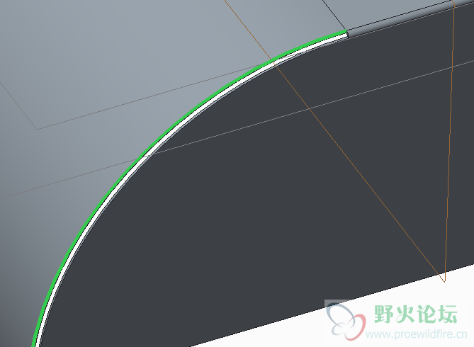

求助大神,怎么把钣金件从圆角边扯裂。

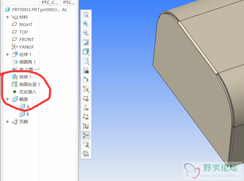

发表于 2017-5-30 10:21 | 显示全部楼层
个人经验,先把圆弧的边转换为折边,再把折边用曲面移除

 楼主| 发表于 2017-5-31 00:28 | 显示全部楼层
谢谢!那有没有办法做成重叠的,一边搭一边搭得很好,需要激光焊接,要求缝隙小于0.1。

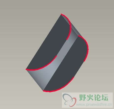

发表于 2017-5-31 08:57 | 显示全部楼层
如果非要落料时连在一起,就必须折一刀过来,折后就会有R弧在连接处,其他部位无法做到连接很紧密,用开槽止裂的话,r角和止裂槽的位置就会显现在面框正面;类似的结构用激光焊接或氩弧焊时通常是封头和面板分开落料,靠手工拼接后再缝焊或点焊

发表于 2017-5-31 13:59 | 显示全部楼层
可以直接延伸边,就可以重合了,或者在钣金里面用柔性建模的拐角编辑直接生成重叠边

 楼主| 发表于 2017-6-1 01:41 | 显示全部楼层
图奇 发表于 2017-5-31 08:57
如果非要落料时连在一起,就必须折一刀过来,折后就会有R弧在连接处,其他部位无法做到连接很紧密,用开 ...
分开成几块倒是可以,由于焊接很麻烦,所以不考虑;现在想做成一体的,就是怎么画怎么不像。。。。

 楼主| 发表于 2017-6-1 01:44 | 显示全部楼层
选中圆弧边的时候,延伸命令是灰色的,有什么别的诀窍吗?另外钣金模块里面好像没有柔性建模这一项啊。

发表于 2017-6-1 08:12 | 显示全部楼层
是要画成一体还是实际加工也是一体不焊接?

发表于 2017-6-1 10:04 | 显示全部楼层
我看他的意思是做成一个,不拆,怎么延伸这个圆弧边

 楼主| 发表于 2017-6-1 16:57 | 显示全部楼层
就是一块板冲压,然后成型,要求缝隙很小。
