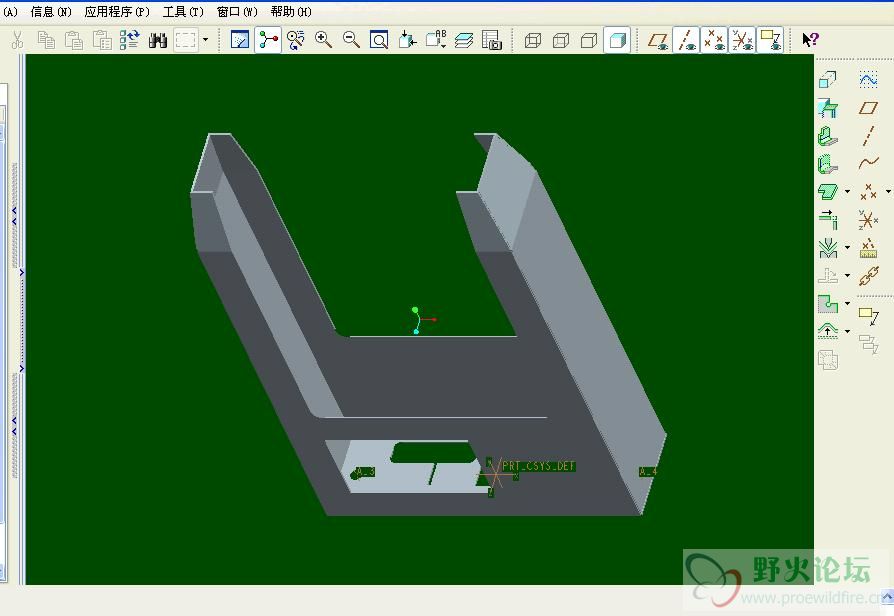

[求助] 请高手把此附件钣金帮忙展平!多谢!!
发表于 2017-5-19 18:40 | 显示全部楼层 |阅读模式
悬赏10金钱未解决
 楼主| 发表于 2017-5-19 18:41 | 显示全部楼层
里面展平按钮是灰色的什么原因啊!!求解答!!
546
772
发表于 2017-5-19 19:31 | 显示全部楼层
扯裂之后再展平
441
571
发表于 2017-5-20 08:11 | 显示全部楼层
你这是一个整体   怎么展平啊  要先扯裂
106
151
发表于 2017-5-20 09:42 | 显示全部楼层
你要考虑实际加工怎么做的,不然你展开有何意义?算用料?加工方法都没想好,展开不准。
 楼主| 发表于 2017-5-25 07:44 | 显示全部楼层
ylhejie 发表于 2017-5-19 19:31
扯裂之后再展平
扯裂按钮是灰色的,用不了!
wfb0566@126.com 发表于 2017-5-20 08:11
你这是一个整体   怎么展平啊  要先扯裂
扯裂按钮是灰色的,用不了。
