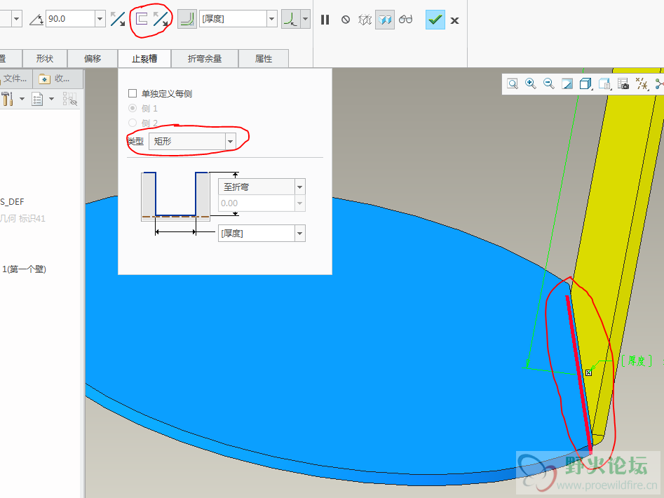

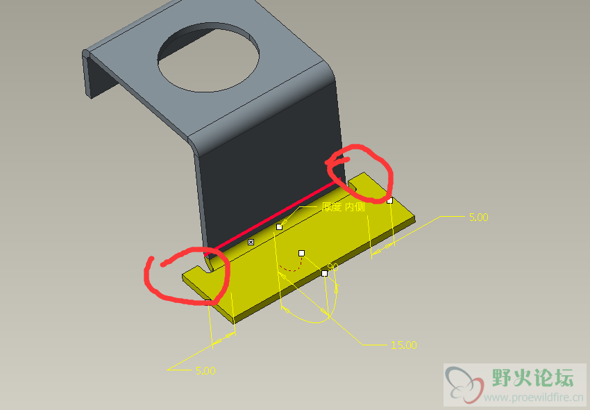

钣金折弯的时候,两端有耳朵状
求大神指点,折弯的时候不出现红圈处的特征1
两端的耳朵不要
两端的耳朵不要

发表于 2017-5-18 11:51 | 显示全部楼层
不要的话那就切了呗

发表于 2017-5-18 14:21 | 显示全部楼层
撕裂槽改为矩形,向外偏移1个料厚。这个设计时要算好尺寸!

发表于 2017-5-18 21:58 | 显示全部楼层
扯裂槽,与料厚有关,一般他的宽度要大于两倍的厚度才能做的出来。

发表于 2017-7-19 11:28 | 显示全部楼层
这个叫止裂槽,有这个设计的话,折弯处不会变形,出来后会好看很多。
