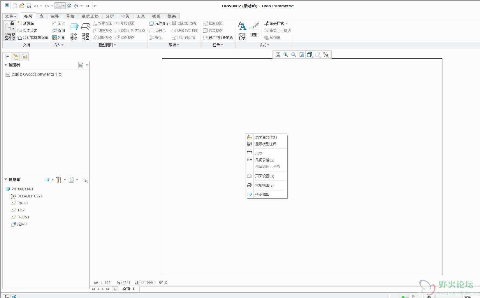

我的软件版本是Creo3.0 M120  在三维转二维的时候是空白,图片是步奏

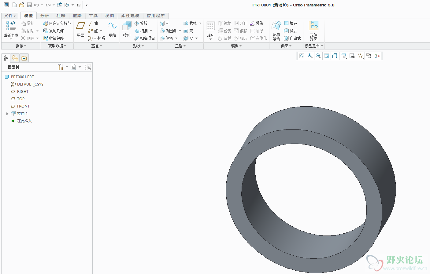

我先把这个图保存了
我先把这个图保存了

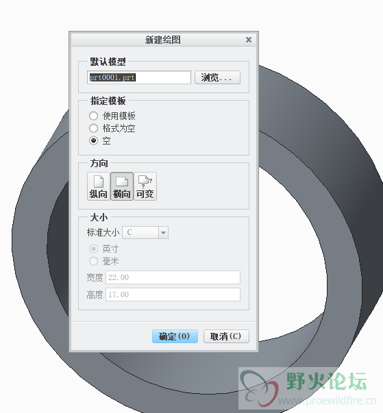

这个步奏没错吧?
这个步奏没错吧?
这个步奏有问题吗?
这个步奏有问题吗?

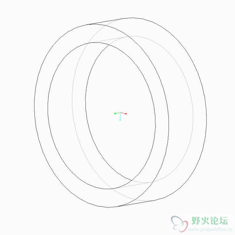

之后就不会了,就是一片白,没有我想看的图

你选使用模板,就会有了,如果你选了空白,那就得一个视图一个视图的添的。
