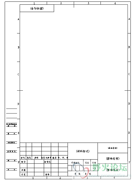

在论坛里找了好久,找不到符合GB的工程图。
火了,自己查了不少资料,花了2天做了A3A4的模板。
各位大侠下载时,也帮顶下给个鼓励撒!
注意:
1.有个仿宋字库simfang.ttf一定要正确的拷贝到PROE的安装文件夹下\text\fonts\chinese_cn
     cns_cn.dtl和config里面的相关GB也设置好的。
2.还有config.pro里改下drawing_setup_file项,要指向cns_cn.dtl的正确路径。例如:d:\proe\text\cns_cn.dlt
上面2个注意好就OK了。
其它要注意的方法在下载包里有说明。
对了,补上2个A3A4的组装图,上传得要疯了。
感谢版主重新压缩并上压缩包!

我是在Pro5里面做的,装的方法下载包里有说明,很简单的。
