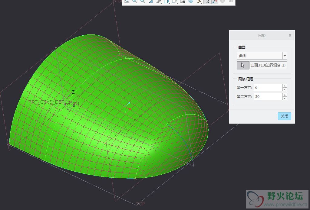

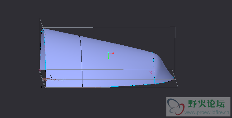

creo边界混成,相切约束设置后,曲面间过渡不圆滑
求大神走过指点一下,感激不尽
图片以及prt文件附上,

发表于 2019-3-24 07:26 | 显示全部楼层
surf-2.JPG 这样行吗,CREO5的,你需要就传上来,用边界混合做效果不好,直接样式曲面做的,网格分析还行!

发表于 2019-3-24 08:08 | 显示全部楼层
拆成四边面再补
 楼主| 发表于 2019-3-24 20:24 | 显示全部楼层
哇,厉害,能帮忙传下prt档吗?我想看看步骤
 楼主| 发表于 2019-3-24 20:25 | 显示全部楼层
kusoray 发表于 2019-3-24 08:08
拆成四边面再补
高手,我不太懂意思,,,我在视频里看到直接两条线混成是可以接的,为啥我接不了?

发表于 2019-3-24 21:55 | 显示全部楼层
prt0001-ok.rar (57.29 KB, 下载次数: 16) 斑马线分析不理想,你看看先

发表于 2019-3-25 10:10 | 显示全部楼层
稍微试了下,好像也可以这么做
