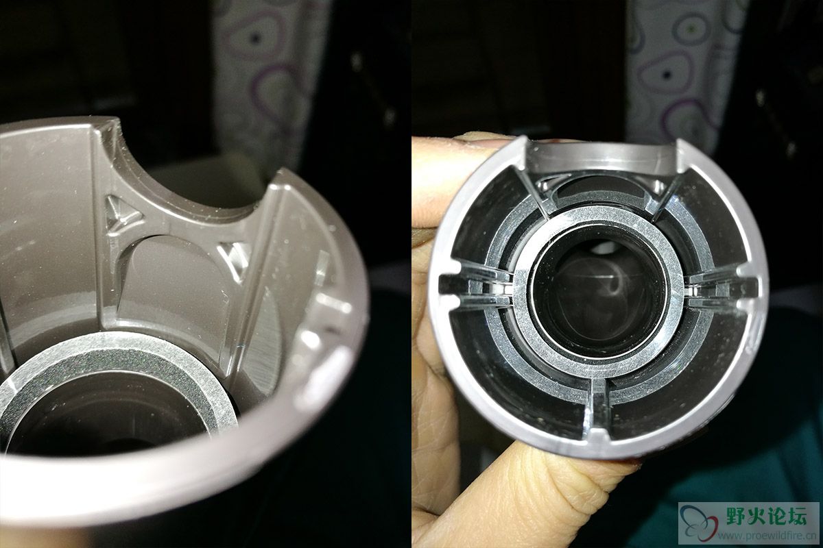

刚学Creo不久,很多模型还不太明白应该怎么画。最近想在Creo里画一个吸尘器卡口的模型,但在卡口那个位置卡住了,那个不太规则的凹陷不知道应该怎么画,所以就上来请教大家了
看下图图中黄色线圈住那个位置在creo3.0里如何实现。由深到浅的一个凹陷。和圆筒外壁并不是平行的,但是都有弧度。不知道我描述得是否清楚

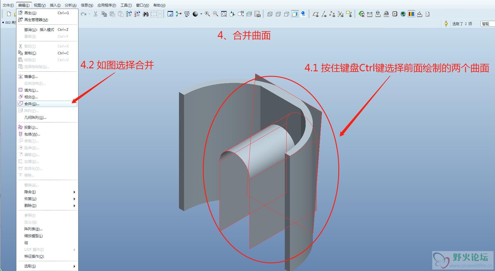

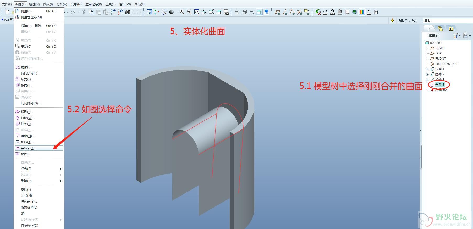

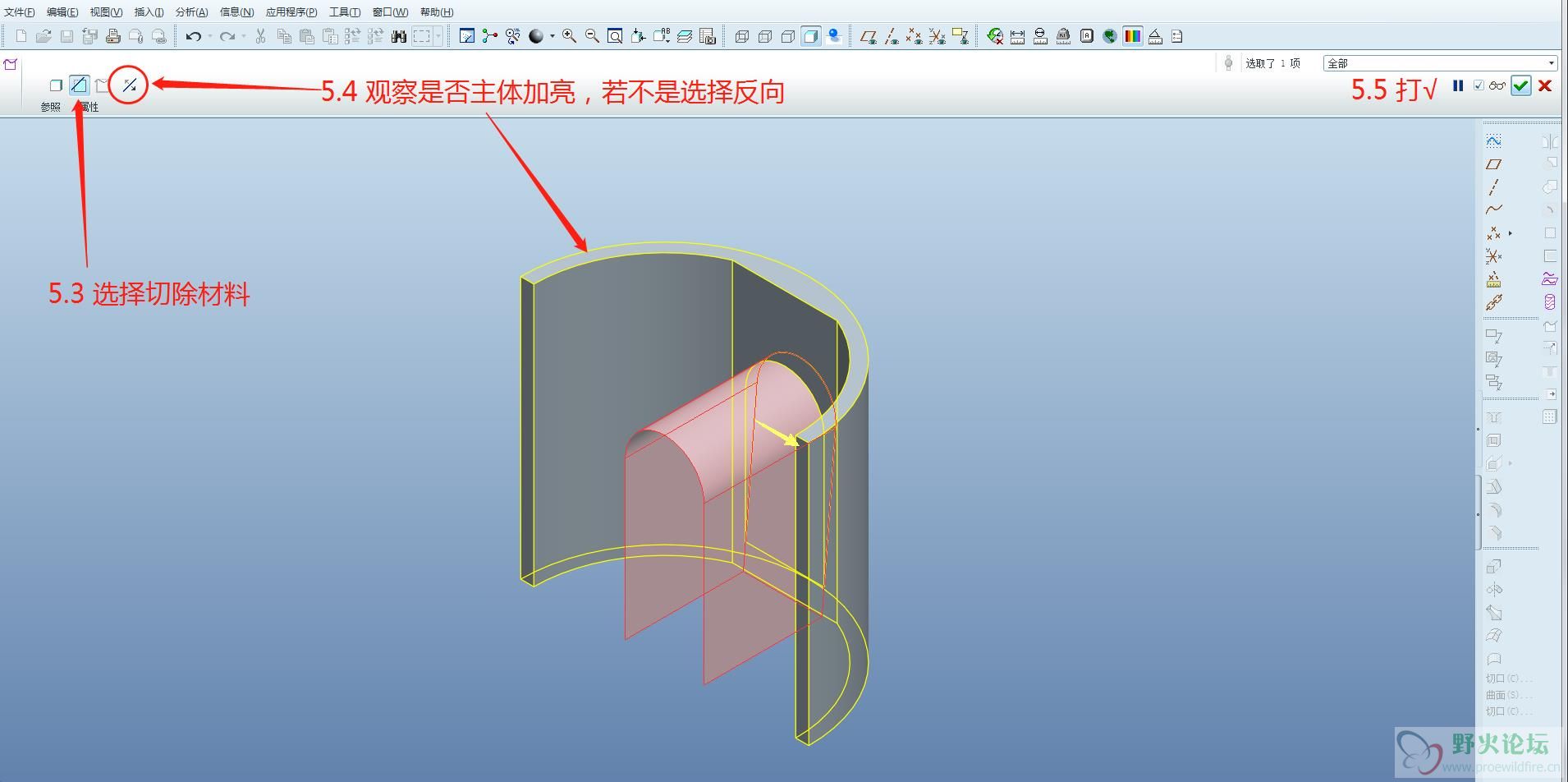

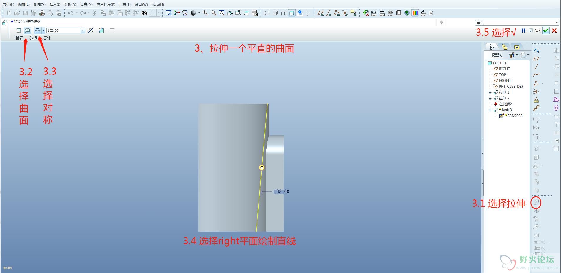

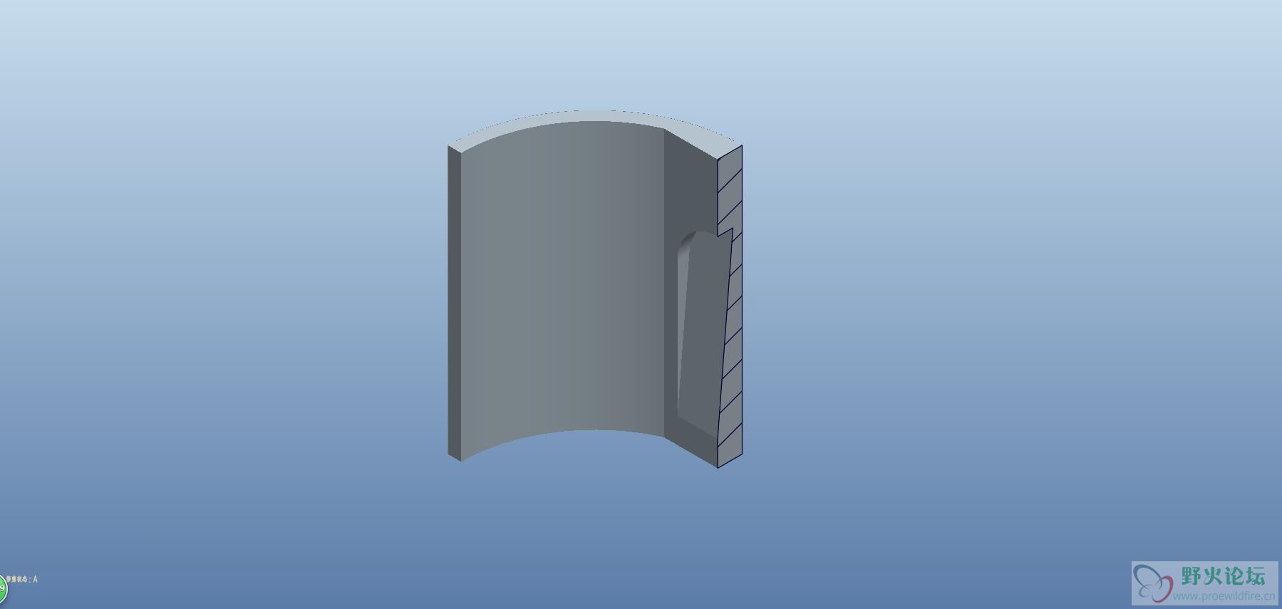

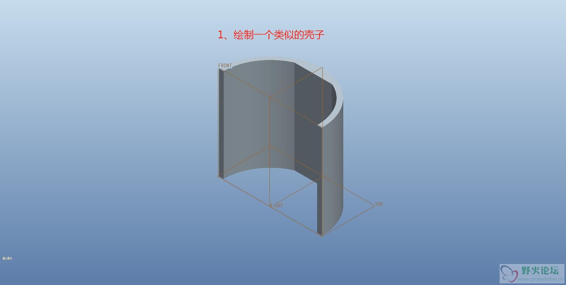

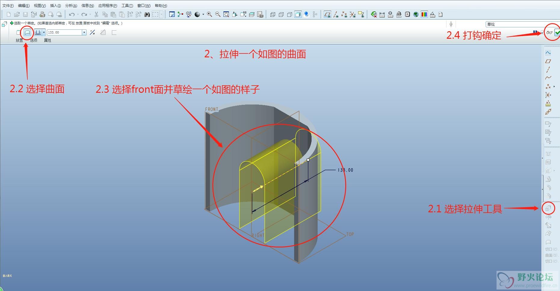

发表于 2018-12-12 07:47 | 显示全部楼层
prt0001.zip (62.13 KB, 下载次数: 22)
160
216
发表于 2018-12-12 08:18 | 显示全部楼层
旋转切除不可以吗?
495
559
发表于 2018-12-12 08:38 | 显示全部楼层
旋转切除能旋转一个固定角度,不旋转360,没印象了.....

发表于 2018-12-12 13:01 | 显示全部楼层
偏移-拔模-倒圆角

发表于 2018-12-12 16:22 | 显示全部楼层
是不是我这个样子的呢?

 楼主| 发表于 2018-12-13 22:25 | 显示全部楼层
tangjiawei 发表于 2018-12-12 08:18
旋转切除不可以吗?
这倒是提醒了我,谢谢
