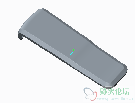

创建骨架,建立控件时,忘了勾选复制基准,虽然在基准显示过滤器上选中了显示基准平面,但是在模型中仍然不出现,请问各位大神有什么方法可以处理吗?已经做了很多步,不想重新做过。
忘勾复制基准
忘勾复制基准
不显示基准
不显示基准

将在此插入拉到最上面,单击创建基准,就会出现3个基准了

楼上正解

2楼正解,常用手法。
