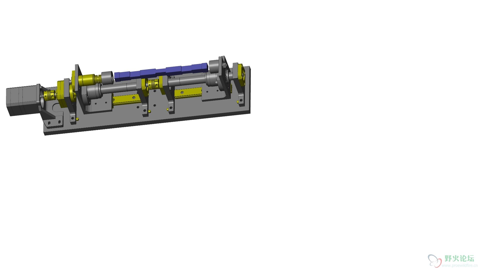

下图机构设计的更加简单 空间更小
此机构怎么设计更加简单 占用空间更加小
此机构怎么设计更加简单 占用空间更加小

楼主可以先介绍一下动作及功能目标。
由图看,
象是要通过正反牙的丝杠来压合中间蓝色的物件。

两条丝杆,
可以用双向丝杆代替,
省去中间的联轴器及两个支承座,
马达可以放在下面或前面,
用同步带传动,
整体长度可以缩短,
但高度或宽度会增加。
看楼主的取舍了。

丝杆已经改用双向丝杆了,同步带对于我设计的精度达不到,所以只能用丝杆,但是空间还是很大,有没有好的方法实现双向进给?

上面的弹簧是什么作用?
缓冲吗?
不是用同步带代替丝杆,
是用同步带/同步带轮传动,
代替马达端头的联轴器。
马达调头放在下面,
或放在前面。
总长度缩短。

弹簧可以忽略,我现在只要实现双向进给,空间越小越好,除去这个方法还有别的方法吗?

楼主还没介绍一下机构动作。

楼主,你先介绍下这套治具要实现什么功能,有哪些动作。再大家来讨论怎么优化吧
