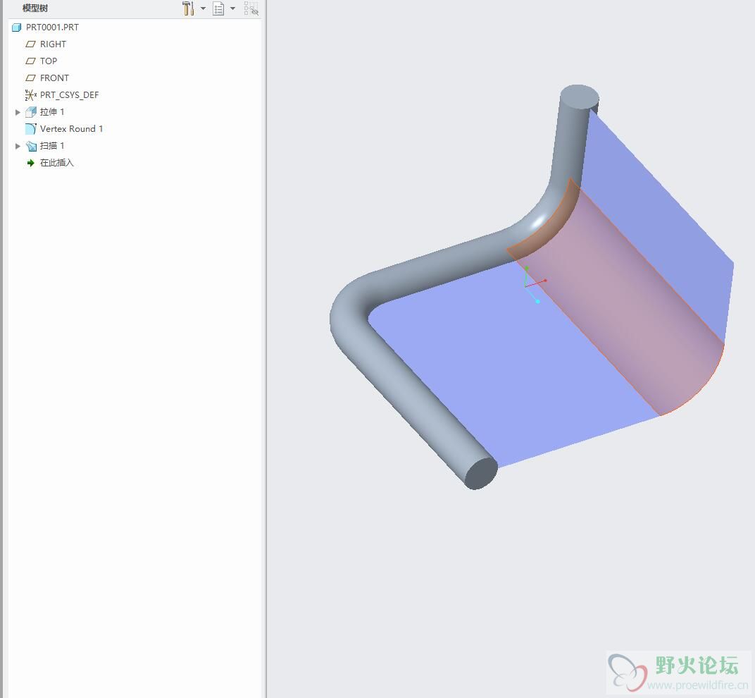

javascript:;就是这个弯管,我想用扫描,但不会画三维折线。
求大神带我这个萌新,嘿嘿,谢谢!

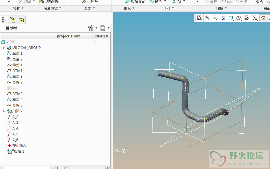

画两个草绘就可以啦
或者用空间点来约束也可以。
个人推荐画两个草绘简单点。

发表于 2017-3-26 11:58 | 显示全部楼层
1.png 2.prt.zip (201.35 KB, 下载次数: 53)
回复 2 0

发表于 2017-3-26 15:34 | 显示全部楼层
拉伸个长方体曲面,复制曲线就好

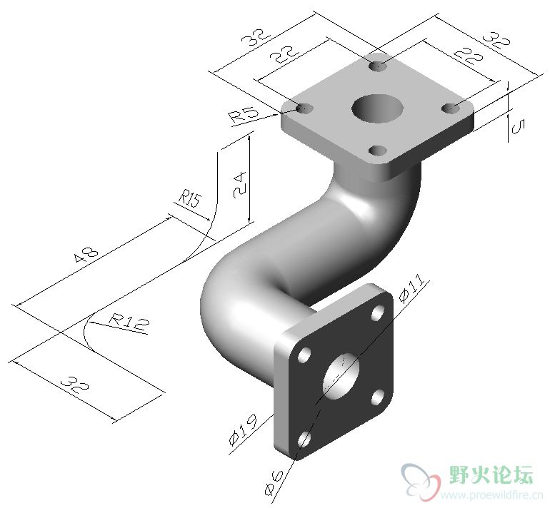

发表于 2017-3-26 18:46 | 显示全部楼层
proe 5.0 M010 管道模块制作的简单管道
http://www.proewildfire.cn/thread-35492-1-1.html
(出处: 野火论坛)

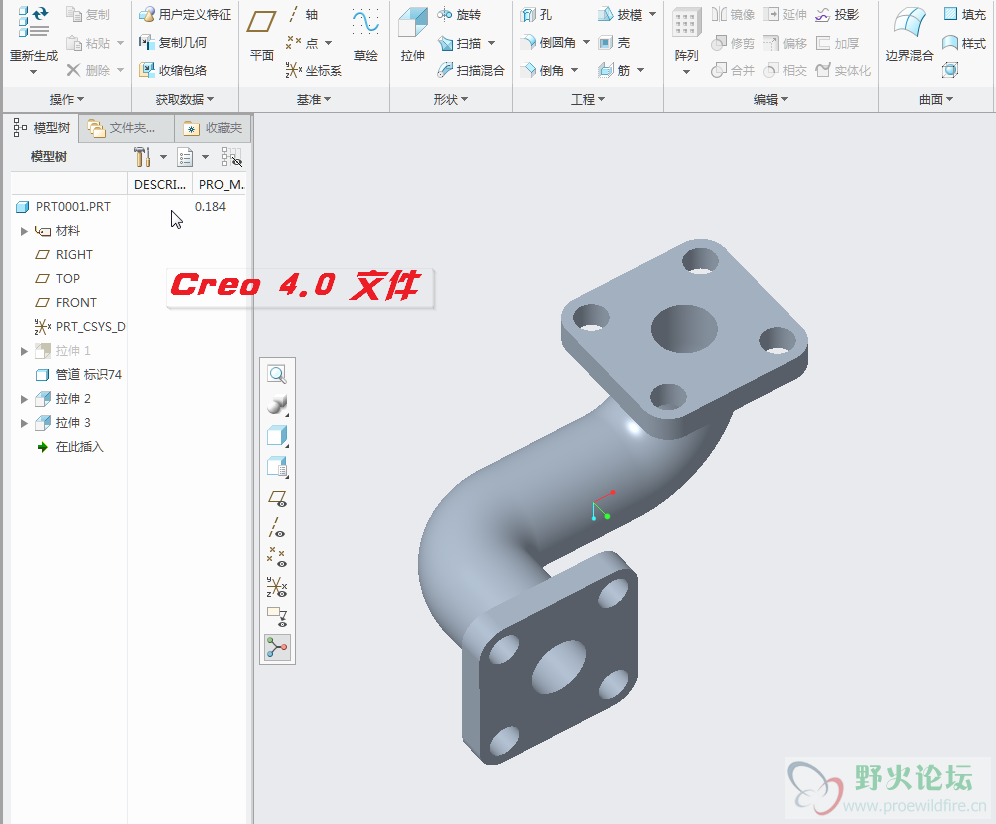

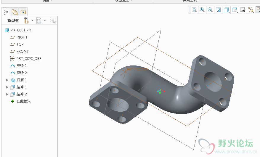

发表于 2017-3-26 19:06 | 显示全部楼层
用管道也好画
02.prt.rar
55.19 KB, 阅读权限: 10, 下载次数: 33
