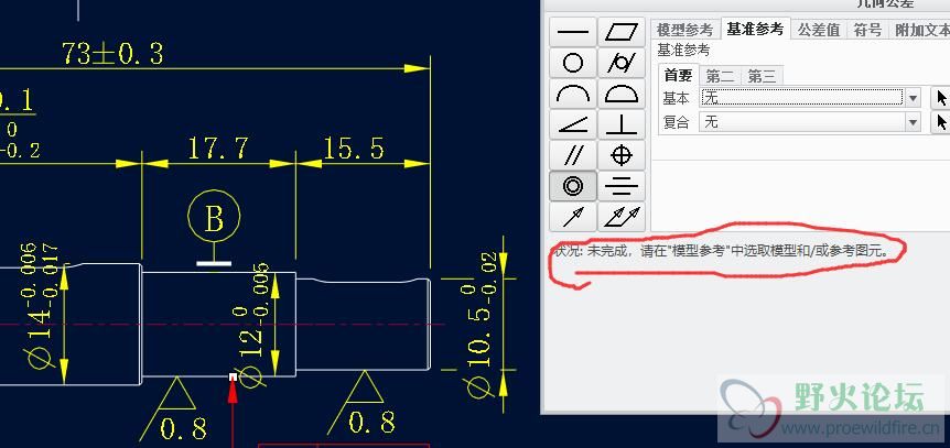

我在工程图标注过程中,进行几何公差标注,在基准参考选项的首要基本,点选下拉框却没有符号可选?自定义的基准符号也定义过了,模型的基准轴也创建过了。哪位老师知道是什么原因? QQ截图20200410113435.jpg

点击下拉框箭头旁边的   大箭头,然后在图上拾取。

 楼主| 发表于 2020-4-10 14:51 | 显示全部楼层
试一下。
只能选取轴线,其它选不了,但是提示“基准不是一个参考基准”

发表于 2020-4-10 15:44 | 显示全部楼层
不知那个  圈A,圈B能不能被选中?
160
201
 楼主| 发表于 2020-4-10 16:04 | 显示全部楼层
liurunxing 发表于 2020-4-10 15:44
不知那个  圈A,圈B能不能被选中?
除了选轴线,其它都选不了

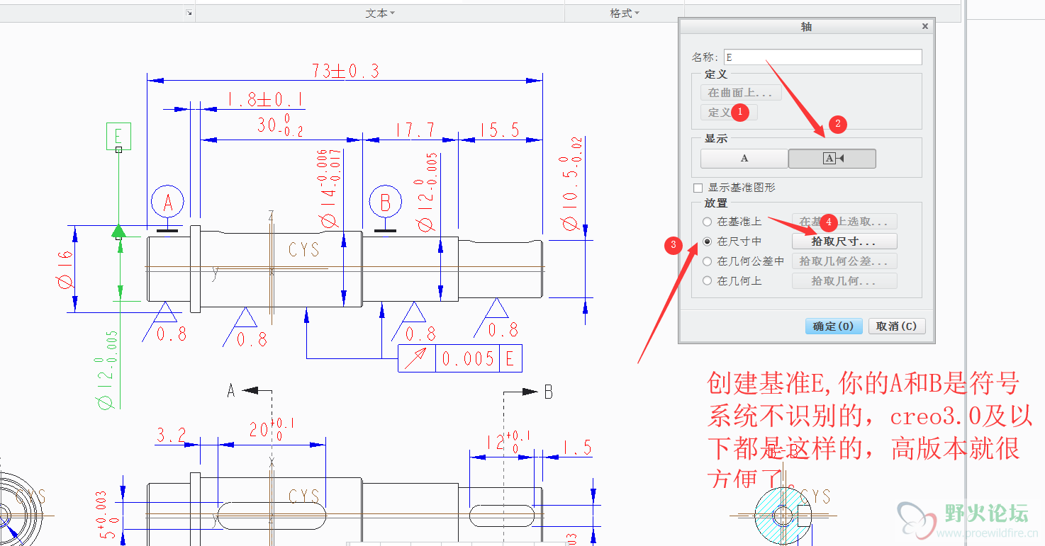

要先创建基准,你可以用注释直接标注

发表于 2020-4-10 21:30 | 显示全部楼层

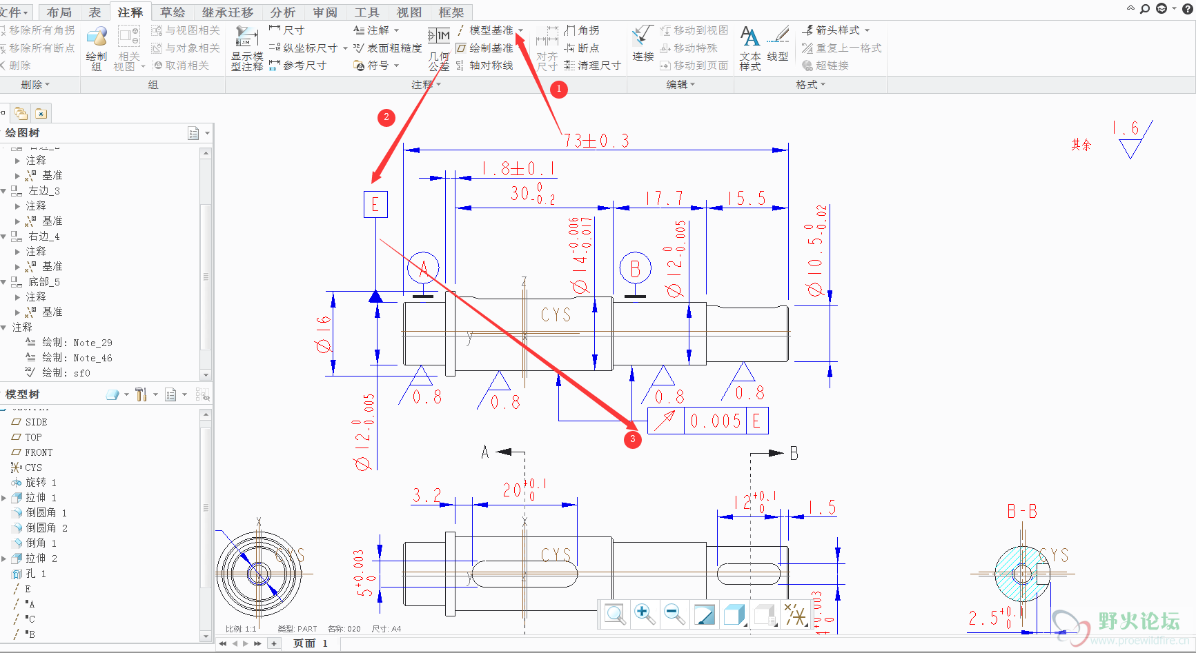

看图,就是做完图中系统基准符号E后,选取就可以
