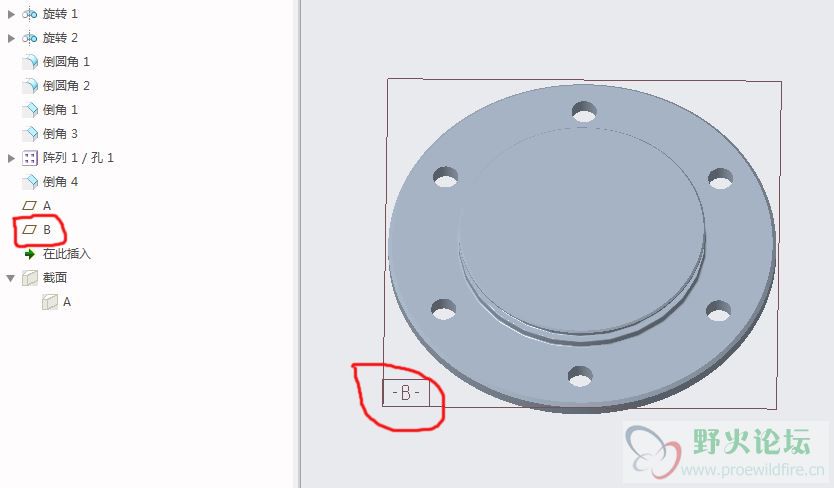

发表于 2017-4-11 13:01 | 显示全部楼层 |阅读模式
捕获.JPG 如何让图片上的基准不在模型中不显示,
不能通过隐藏来实现,因为在模型中隐藏了基准B,在工程图中基准B也会被隐藏

发表于 2017-4-11 13:21 | 显示全部楼层
隐藏不会吗?

发表于 2017-4-11 13:49 | 显示全部楼层
工程图中 B 面做什么用的

发表于 2017-4-11 15:13 | 显示全部楼层
szb410886654 发表于 2017-4-11 13:49
工程图中 B 面做什么用的
估计是工程图基准

发表于 2017-4-11 15:14 | 显示全部楼层
隐藏&隐含都可以的

 楼主| 发表于 2017-4-11 21:07 | 显示全部楼层
chenxl423 发表于 2017-4-11 15:14
隐藏&隐含都可以的
隐藏 隐含不行:做这两个操作工程图上的基准也会消失。

发表于 2017-4-11 21:26 | 显示全部楼层
那你到底为什么要不显示?

发表于 2017-4-12 09:17 | 显示全部楼层
所以基准用自定义符号好一点,就不会有这个问题了
