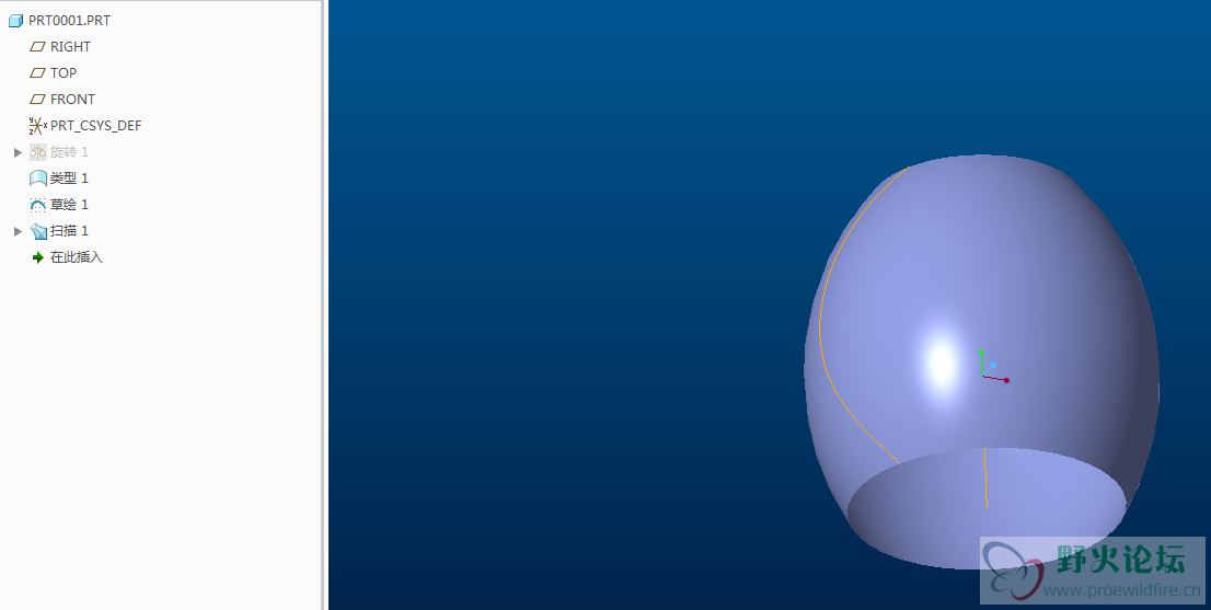

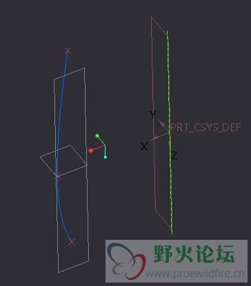

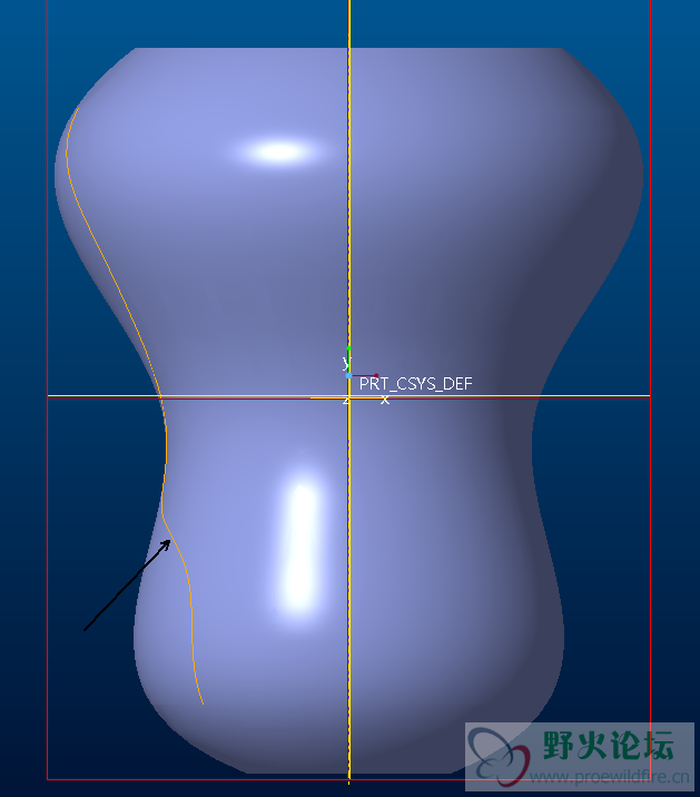

本人刚学creo4.0,已知   轴 和 空间曲线,如何做以 轴 旋转的曲面,使空间曲线在曲面上。是用扫描关系式吗?求高手

发表于 2017-4-26 14:21 | 显示全部楼层
感觉不是空间曲线啊,可以转转吧,上传文件看看

发表于 2017-4-26 14:37 | 显示全部楼层
futurism 发表于 2017-4-26 14:24
这个直接用旋转命令,曲线投影成平面曲线就可以了吧!
关键是要考虑这曲线是不是符合在一个圆柱面上

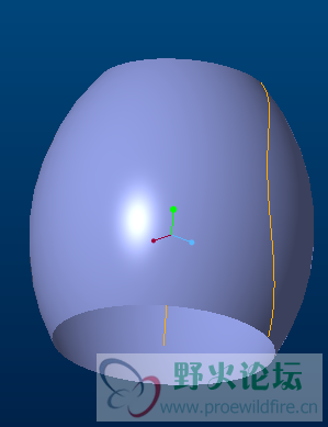

旋转命令是在一个草绘平面上,怎么可以画空间曲线旋转?空间曲线是由无数个点组成,可以用扫描制作。相当于一个圆沿着空间曲线走。看看是不是这种效果。
030.prt.rar

77
97
 楼主| 发表于 2017-4-26 16:35 | 显示全部楼层
投影后旋转,平面不一定经过曲线的
