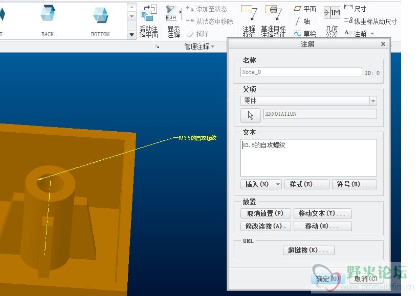

Proe5.0  在添加注解时,可以勾选“将注解与模型空间中的屏幕平齐放置”,注解的文字可以随模型一起运动的同时,且运动时箭头和文字自动旋转,达到始终朝向屏幕的方向,但是creo3.0中却找不到这个选项(Creo中不带引线的自由标注可以设置方位与屏幕对齐,但是也不会随模型一起运动),请问论坛中有知道的大神么??

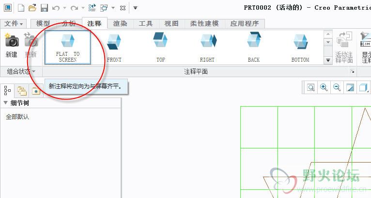

看看是不是这个
 楼主| 发表于 2017-1-22 09:06 | 显示全部楼层
野火 发表于 2017-1-21 20:26
看看是不是这个
版大,不是这个,我试过了  这个就是我说的那种不能随模型运动,只能固定对齐屏幕的不带引线标注的方式。

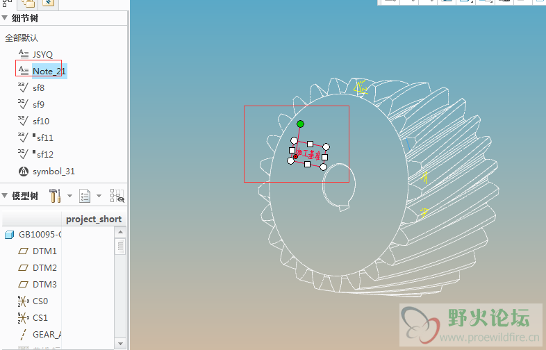

 楼主| 发表于 2017-1-23 19:45 | 显示全部楼层
fuguangyi 发表于 2017-1-22 11:48
creo2.0 以后,要么放置在指定平面,要么是分离的,对齐屏幕,这样便于在不同方向观察,或不管在那个角度, ...
但是将Proe中做好的注释导入creo,其对齐屏幕的效果依然和Proe一致。这是否说明这个功能还在呢?

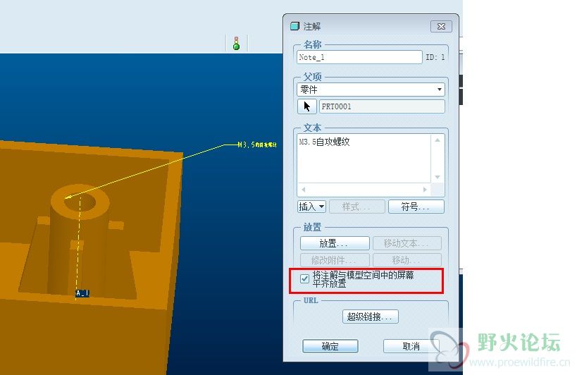

发表于 2024-12-11 17:21 | 显示全部楼层
http://www.proewildfire.cn/forum.php?mod=attachment&aid=MjkwNTQ1fDdiYWU1NDhifDE3NjQ0MjAyMDd8MHw%3D不是有吗3.0都有啊
