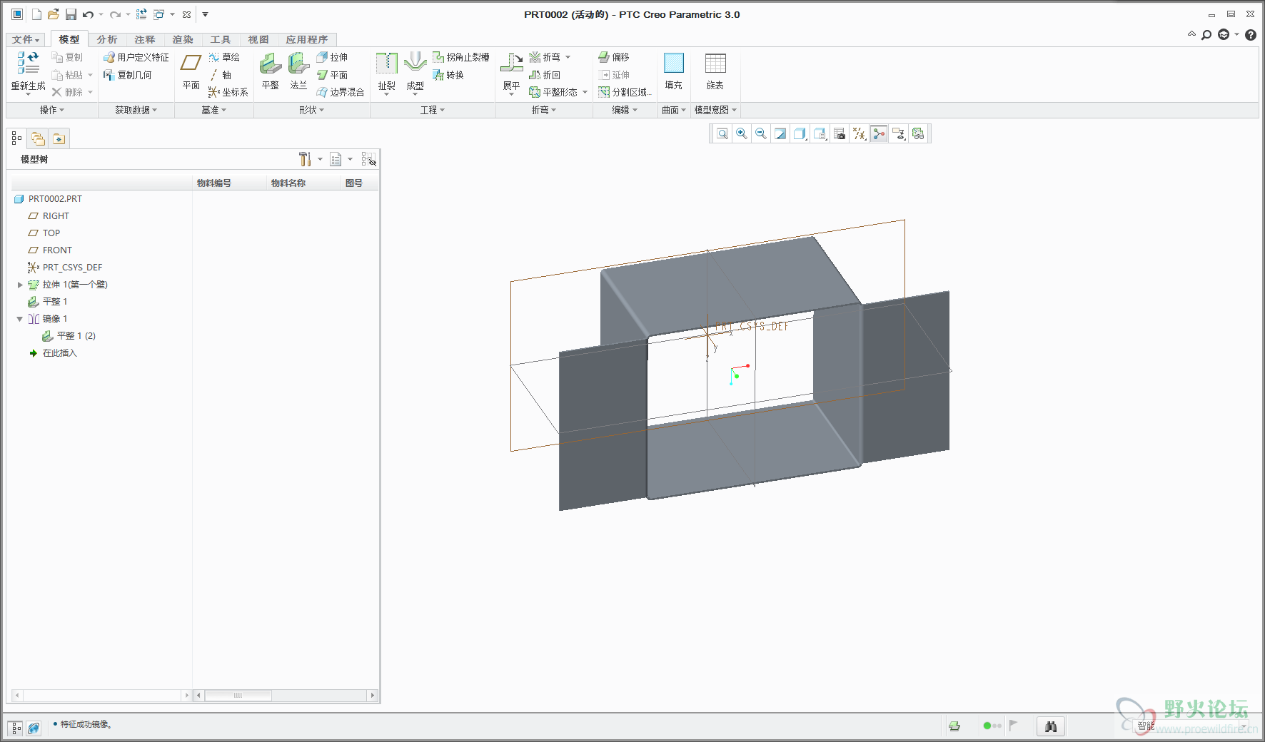

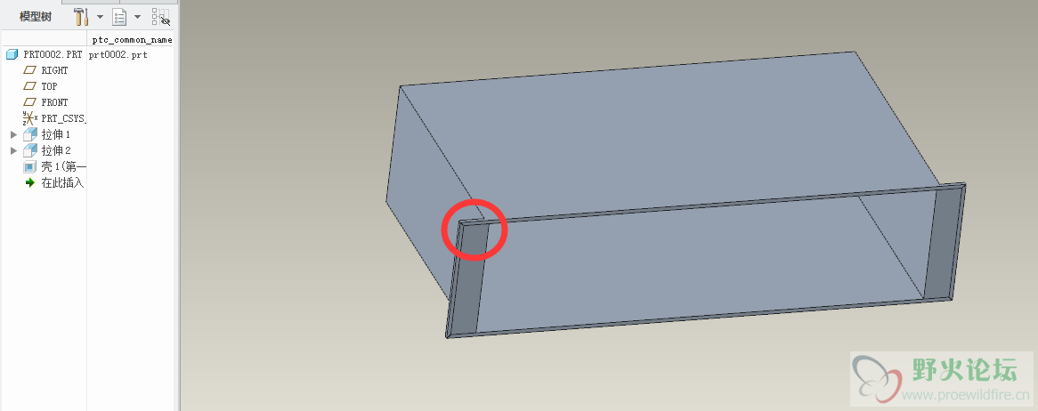

怎么转成钣金,不会处理红圈那个地方,注意是要转换,不是直接平整过去,涉及到TOP-down控制,求方法!~

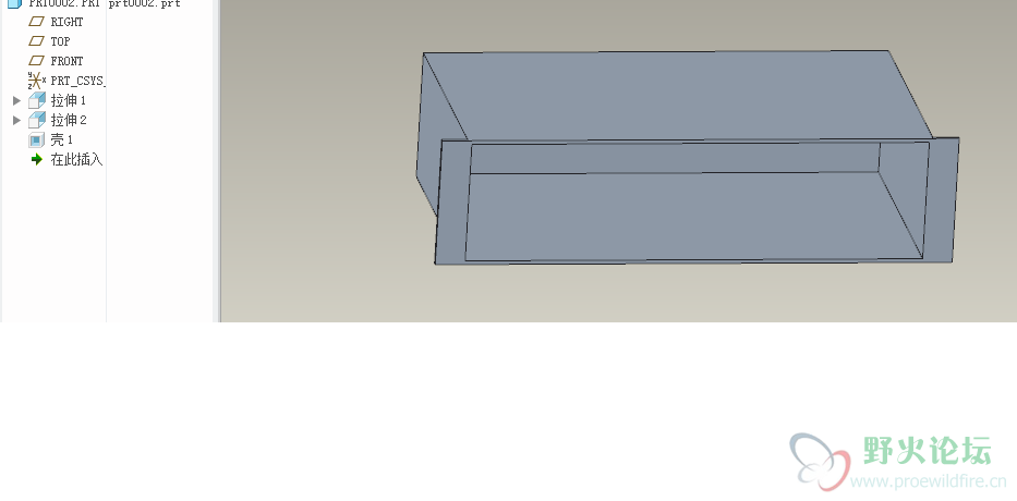

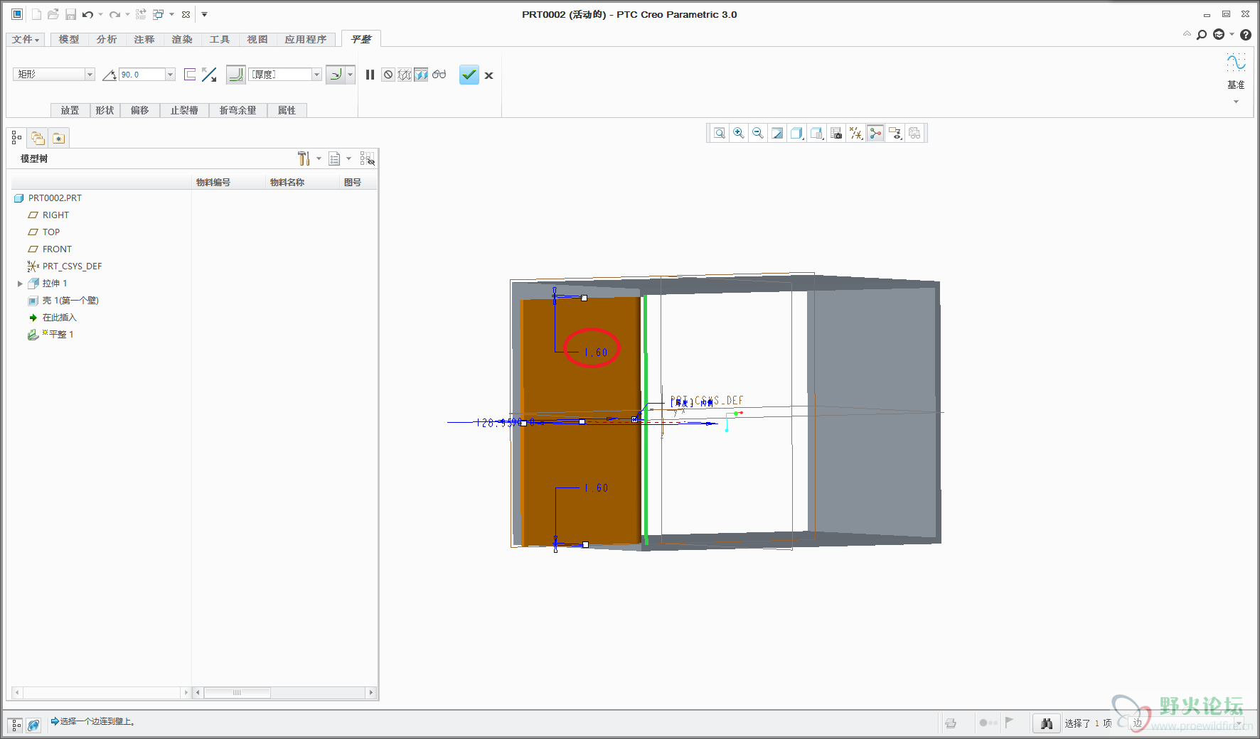

至于你这个问题,只需要用钣金件设计就好了。或者你先抽主体的壳,两个耳朵用平整壁就好了,注意尺寸1.6,不然创建不出平整壁的。(兄弟,你好,我就是喜欢发“666”,威望就-1了。为了威望我拼了,严重讨伐威望规则!!!没威望可用金钱换取吗,搞得我很不开心。)兄弟,还是用钣金件吧,很简单的。。。666走起。。。怕你说我这没底,再来一张。。。
