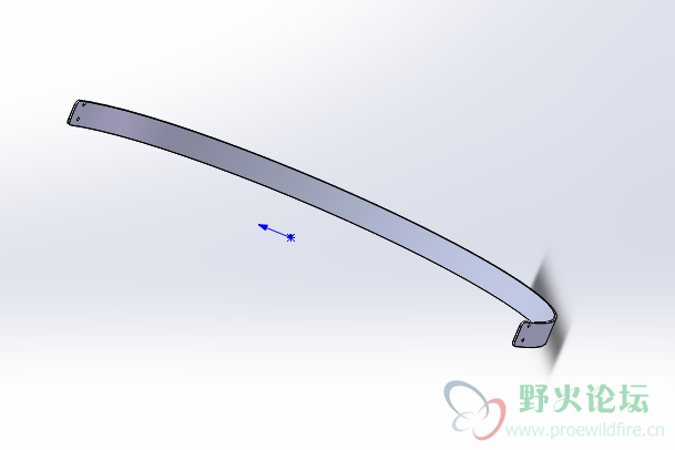

钣金做成圆弧状,在不增加翻边的情况下怎样才能防止变形。
更换材料,表面处理什么的都行

发表于 2017-4-10 22:26 | 显示全部楼层
中间冲压槽  作用类似加强筋

 楼主| 发表于 2017-4-11 08:14 | 显示全部楼层
main90 发表于 2017-4-10 22:26
中间冲压槽  作用类似加强筋
您的意思是类似凸包的一些结构吗?

发表于 2017-4-11 16:21 | 显示全部楼层
sxzphjl 发表于 2017-4-11 08:14
您的意思是类似凸包的一些结构吗?
我觉得也是加筋位(类似于凸包)。

发表于 2017-5-12 15:00 | 显示全部楼层
冲压槽是一个不错的办法。
