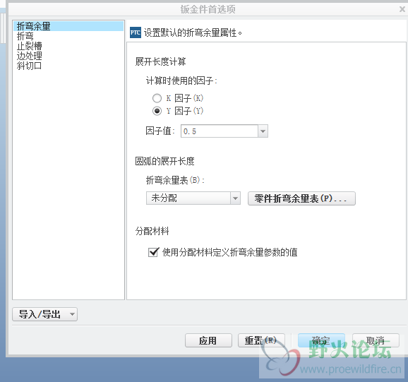

1.该设置啥,怎么设置,使符合加工尺寸
2.假如材料2.0我要求折弯外尺寸为20,在画图时是折弯线到边为18还是20?

直接用平整壁就可以控制自己想要的尺寸啊!

一般情况下   在  "文件(左上角那个)-准备-模型属性"里有个K因子,Y因子(见图),可以调那个;
还有就是调折弯内径也可以调下料尺寸;
不过一般调过以后要去实际折弯试的

应该就是折弯系数吧
发表于 2017-4-11 11:46 | 显示全部楼层
建内R角设为0.5

我会用实体画好转为钣金、不管啥参数不参数
