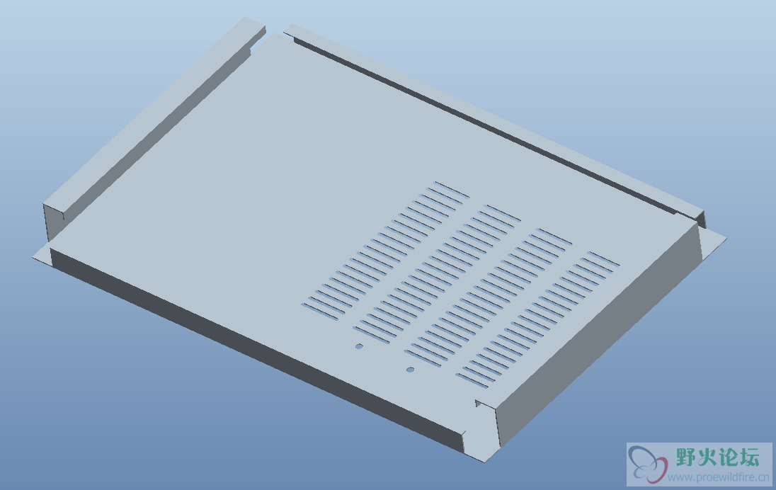

[求助] 哪位大神看看PROE5.0画的实体怎样转换钣金展开图

发表于 2017-4-7 22:09 | 显示全部楼层 |阅读模式
520KB附件发不上来  我在1楼在看看

 楼主| 发表于 2017-4-7 22:10 | 显示全部楼层
大于512KB的附件发不了- -好无奈啊

发表于 2017-4-8 09:43 | 显示全部楼层
这个件可以直接展开吧?!

发表于 2017-4-8 13:01 | 显示全部楼层
应该可以直接展开的吧,先转钣金,然后在展平不就好了吗?

发表于 2017-4-8 15:52 | 显示全部楼层
边缘没有倒圆角,不符合钣金的折弯规律,可能没办法转换为钣金件吧

发表于 2017-4-9 11:09 | 显示全部楼层
感觉厚度不均

发表于 2017-4-14 10:49 | 显示全部楼层
