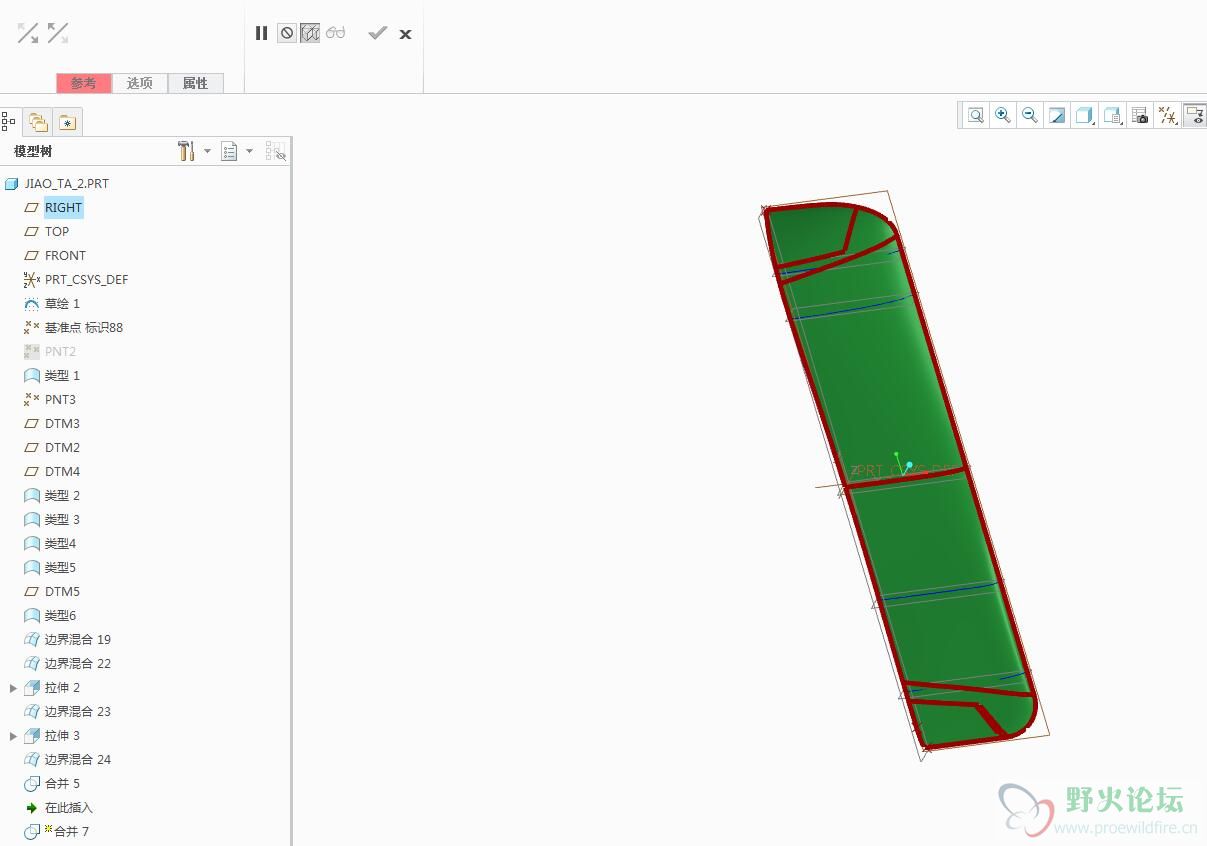

卫生么曲面合并后无法镜像?求高手指教

每个曲面单独可以镜像,合并后却不能镜像,不知道为什么

合并操作后,出现如图所示,红色线框,信息栏也没提示原因

参照面组丢失,重新选择下即可。

你在线吗,我把模型给你,可好,参照面组是什么,没提示选择呀

你可以复制后镜像

复制了依然如此
