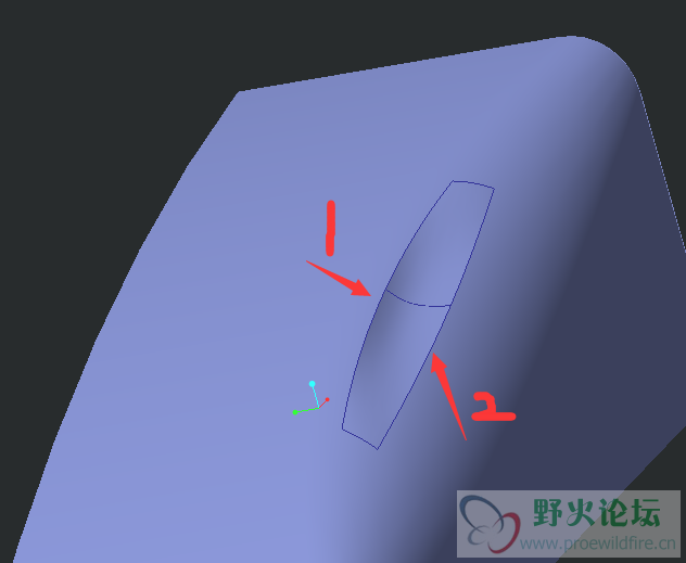

在creo3.0零件模块,两曲面合并而成,想在合并后的曲面上倒圆角,为啥1号边可以倒圆角可以达到35,而2号边最多倒圆角2mm?

可以用分析里面的半径工具分析一下“2”处位置半径最大最小值为多少

1边倒角把位置占完了,2边只有2mm的位置,你可以尝试调小1边倒角的大小,或者先给边2倒角试试。

是选两个面么,这里一个凹面,一个凸面?
