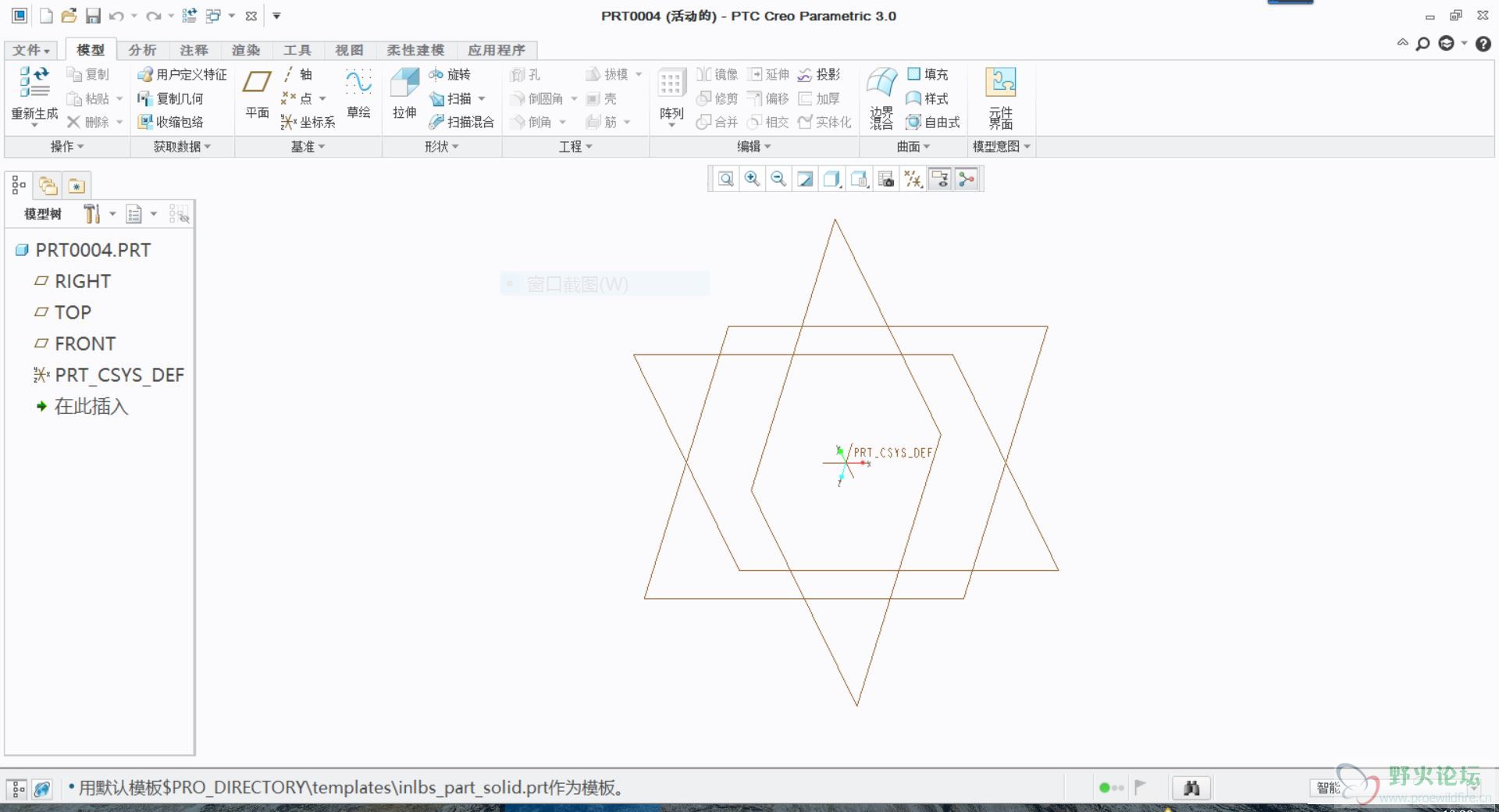

如题,今天才安装了creo3.0,注册了野火论坛,可是打开软件后发现菜单栏字体很小,还有草绘时注释的字体也很小,怎么调整啊?
谢谢各位帮忙了!
 楼主| 发表于 2017-4-5 13:31 | 显示全部楼层
就是可不可以整体软件的字体都像左边的模型树一样大啊?

发表于 2017-4-5 15:35 | 显示全部楼层
设置配置选项:menu_font

怎么设置啊?我真的是一点都不会啊,能把详细步骤写出来吗?十分感谢!

你这菜单的字体正常吧,反倒是模型树里的字有些大了

直接装CREO 4.0 m010吧,原本我的3.0 m120也是这样,菜单栏显示字体小,装4.0后字体显示顺眼多了

我觉得也是正常的,如果闲小,参照3楼

Creo4.0不错,字体顺眼很多。大装配体重新生成的速度很快,软件卡死的概率降得非常低。不过4.0拆分了工程图标注窗口中尺寸注释的格式修改窗口,使尺寸标注的效率降低不少。

菜单栏字的大小是不是可以通过电脑显示器的分辨率大小来调整。
