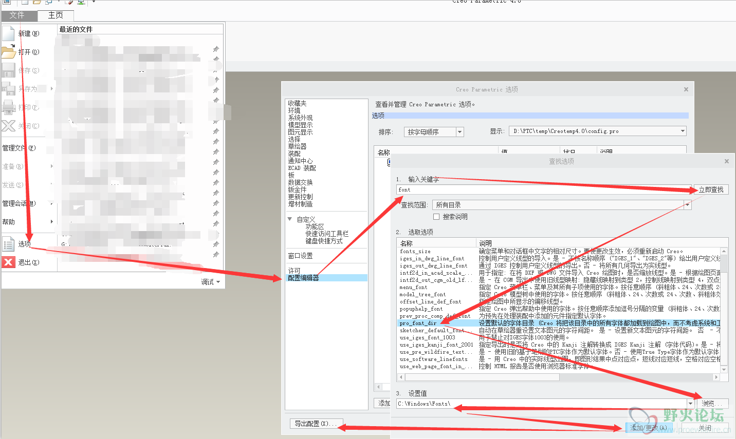

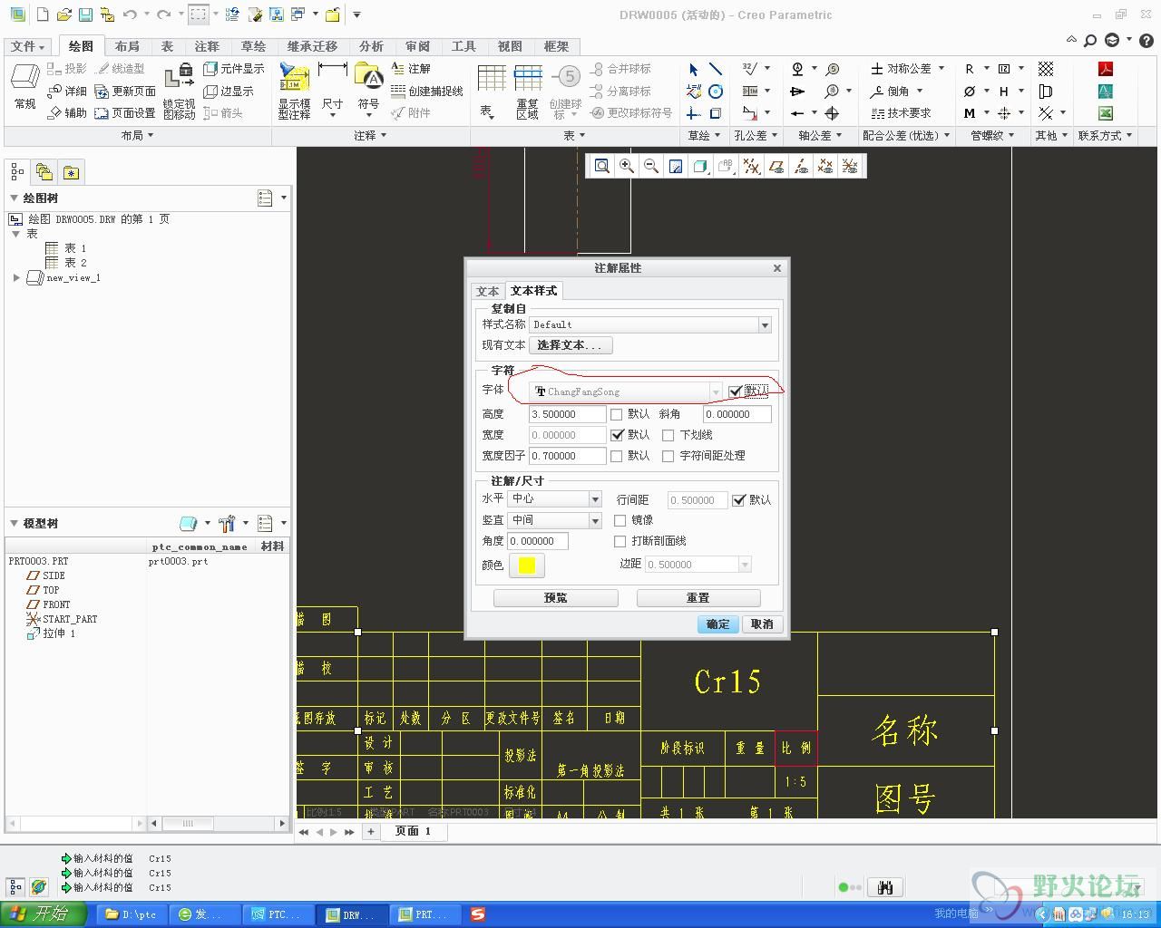

如题,谢谢各位了,想把这个长仿宋改为其他字体默认,吧默认勾选去掉,下拉菜单可以选择我要的字体,我想每一次都这么改耽误时间,直接标注尺寸默认我要的字体可以提高效率。谢谢各位老师了。

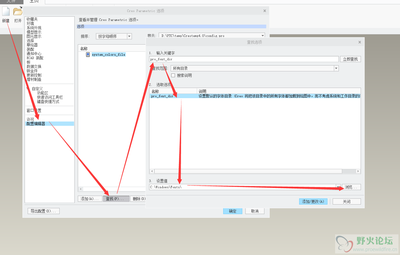

发表于 2018-5-23 16:58 | 显示全部楼层
修改配置文件并导出,按照图片顺序依次选择,并浏览你所需要的系统字体。保存并导出config。

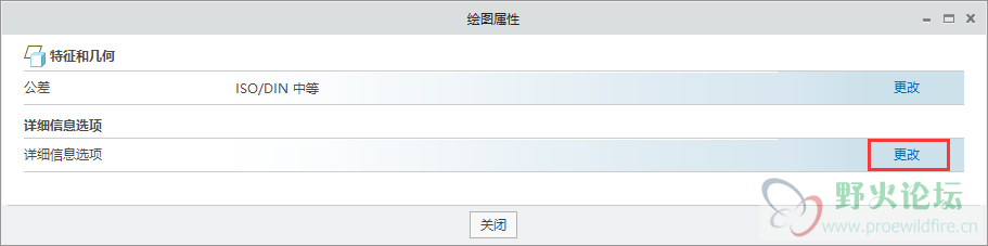

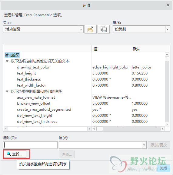

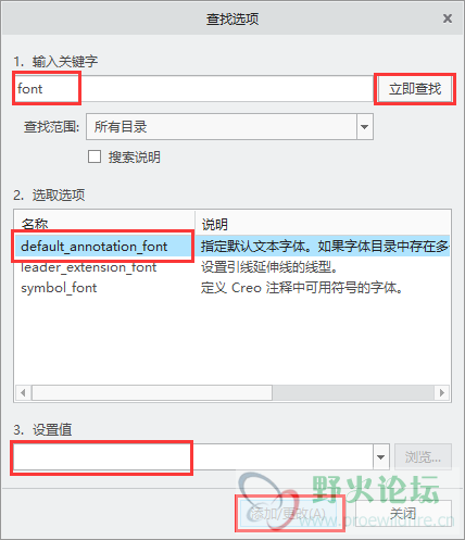

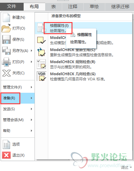

发表于 2018-5-23 23:43 | 显示全部楼层
打开你的工程图模板,按下列图示操作,在最后的空白框中输入你要用的字体名就行了
chenxl423 + 1 热心助人

发表于 2018-5-23 23:50 | 显示全部楼层
当然你想用的字体必须位于软件安装目录中的字体文件夹内,否则还需按2#方式设置字体目录,不然既使你改好了默认字体它也找不到

你好,我没找到那个字体,但是画图时候可以选择,字体叫FangSong-GB2312,你有吗能发我一个吗,我的邮箱fevath8608@163.com,谢谢了

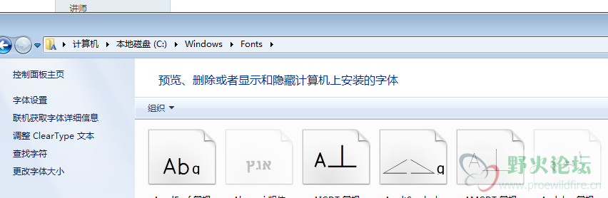

发表于 2018-5-25 11:32 | 显示全部楼层
fevath 发表于 2018-5-25 08:57
你好,我没找到那个字体,但是画图时候可以选择,字体叫FangSong-GB2312,你有吗能发我一个吗,我的邮箱 ...
你这二个字体是windows系统字体,你可以把它从系统字体目录复制到creo字体目录,或者把字体目录直接定位到系统字体目录上

发表于 2018-5-26 13:11 | 显示全部楼层
fevath 发表于 2018-5-25 13:12
还不懂怎么操作,谢谢你了,再麻烦你一次了,图文详解一次
1.8楼正解,可以放置系统盘(见图片位置);也可以放在Creo文件字体文件夹(见图片)
2.如果你默认软件启动位置,按照之前的步骤选择你的目标字体即可;如果你设置了自己的启动目录,把config导出并保存就可以了。
