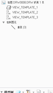

1.看了一下午的各种教程,还是没有搞好...

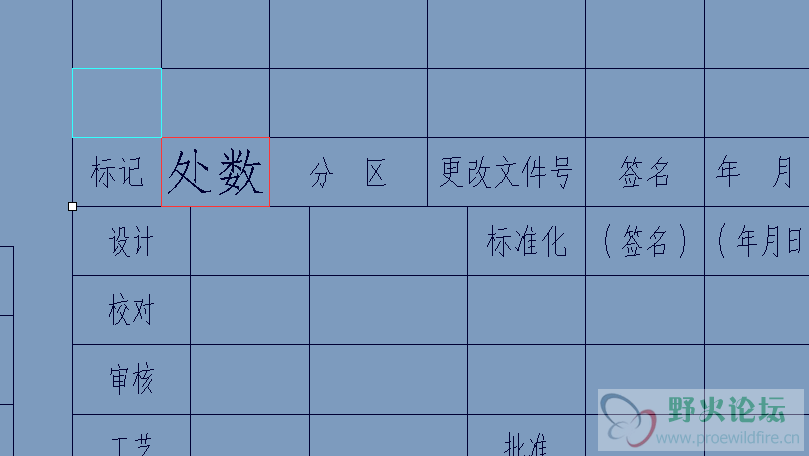

2.工程图中有仿宋字体但是设置不了为默认值.

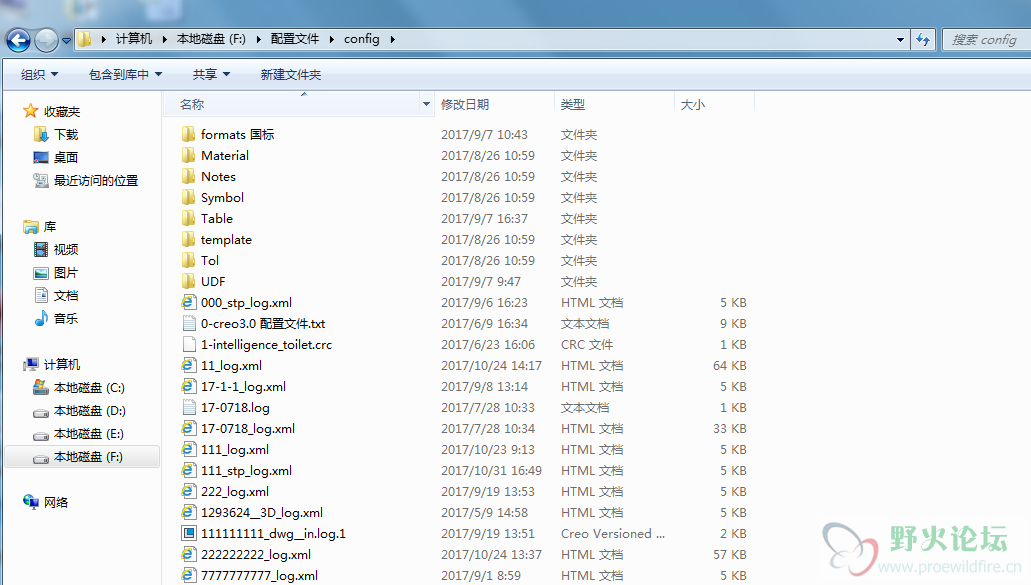

3.安装文件在C盘中,自己用的单独的config在F盘中。
   求大佬赐教啊....
菜单栏,看的烦的很
菜单栏,看的烦的很
工程图中要自己手动改字体
工程图中要自己手动改字体
F盘config
F盘config

在工程绘图选项里面,把default_font的值更改为simfang,保存出来最绘图模板,然后config中drawing_setup_file的路径知道保存的文件
