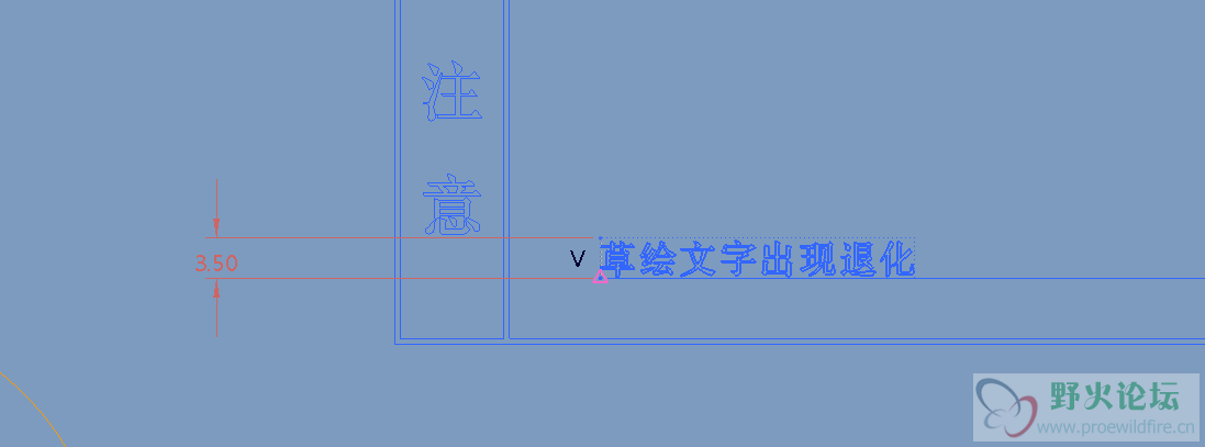

想在草绘上写字,高度2.5左右,但是修改只能到3.5,再小不给缩小了,这是为什么。用的是croe6.0

发表于 2020-12-2 15:22 | 显示全部楼层
找到一个彻底的办法,修改模型精度为绝对精度,直接改就行

发表于 2020-12-2 15:08 | 显示全部楼层
刚试了试,确实修改字体大小是有问题,但我能修改到1.32,你在修改的时候可以一点一点的修改,比如5修改到4,然后4到3,然后到2.5

 楼主| 发表于 2020-12-2 15:12 | 显示全部楼层
442724306 发表于 2020-12-2 15:08
刚试了试,确实修改字体大小是有问题,但我能修改到1.32,你在修改的时候可以一点一点的修改,比如5修改到4 ...
还是不行。。。

 楼主| 发表于 2020-12-2 15:24 | 显示全部楼层
谢谢大佬指点搞定了

发表于 2020-12-2 15:25 | 显示全部楼层
模型精度改小点

发表于 2020-12-2 15:46 | 显示全部楼层
假如初始文字高度是50,递减的方式来修改,修改为1都可以,但多改几次,就直接不让改了,确实是BUG

发表于 2020-12-3 11:41 | 显示全部楼层
设置问题吧。用绝对精度试试,或者直接重新搞
