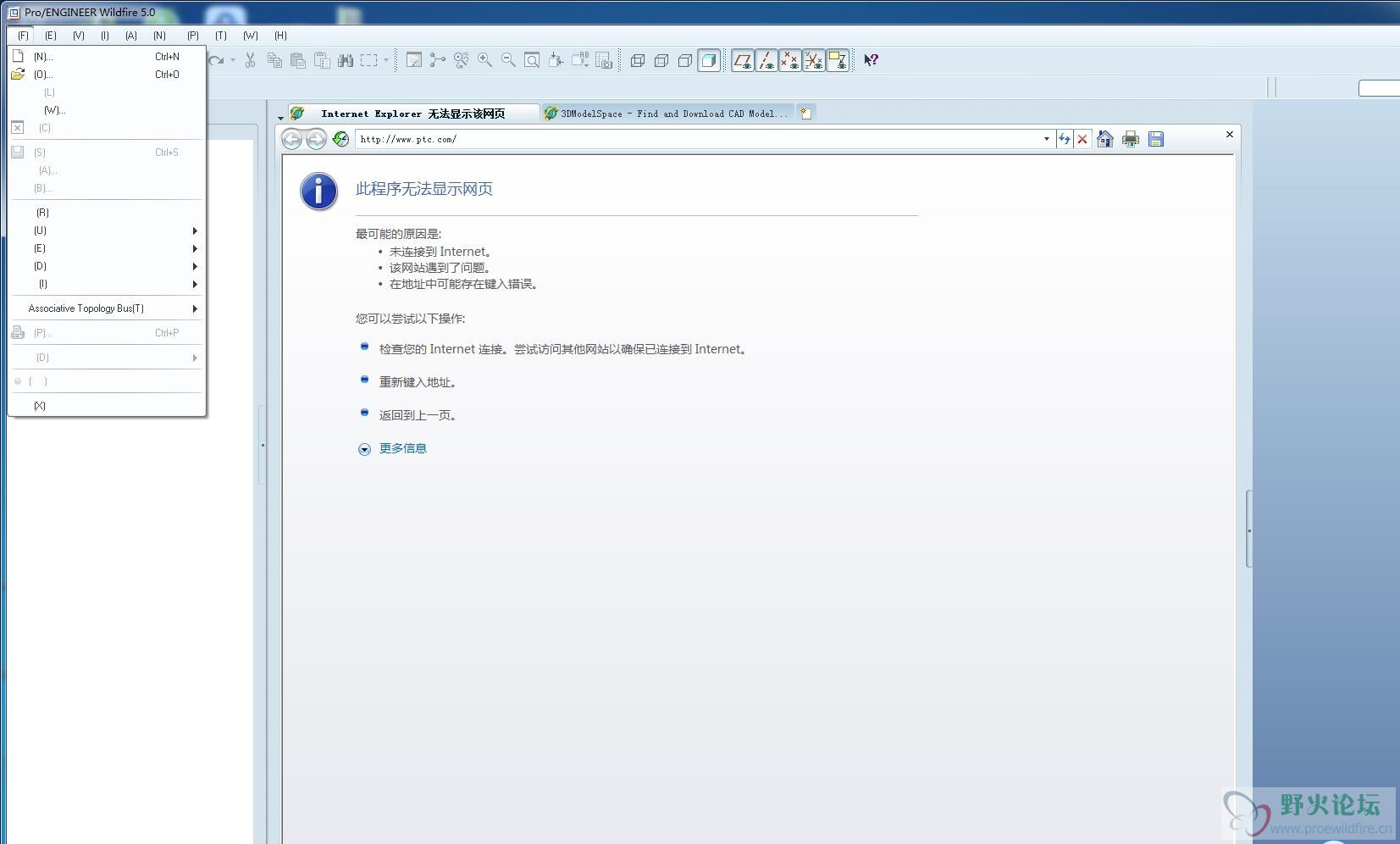

版本是pro/e wildfire 5.0 m010,网上找的绿色版。按网上教程破解后打开软件菜单栏显示为英文的第一个字母。问题出在我朋友的电脑。我们都是用的同样地win7旗舰版系统。同样地软件,我解压后破解就没有图片上的问题。重装软件后也一样,没法修复。
(之前装creo和pro/e wildfire5.0是我们俩都出现过这个问题,无奈之下网上找了绿色版。这个绿色版我装了两台win7都可正常使用,就他的电脑出现这个问题)
因此请教一下各位,看看是否能帮助我找到问题所在和解决办法。
出现的问题字体样式
出现的问题字体样式

可以参考下面的帖子
急急急proe4.0安装好后菜单怎么不是中文啊是英文单词首字母啊请高手指点
http://www.proewildfire.cn/thread-47412-1-1.html

感谢指导,按上述链接中修改   系统区域设置\改为英语(美国)   已经显示正常了。
