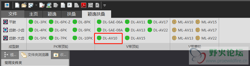

1.打开Creo

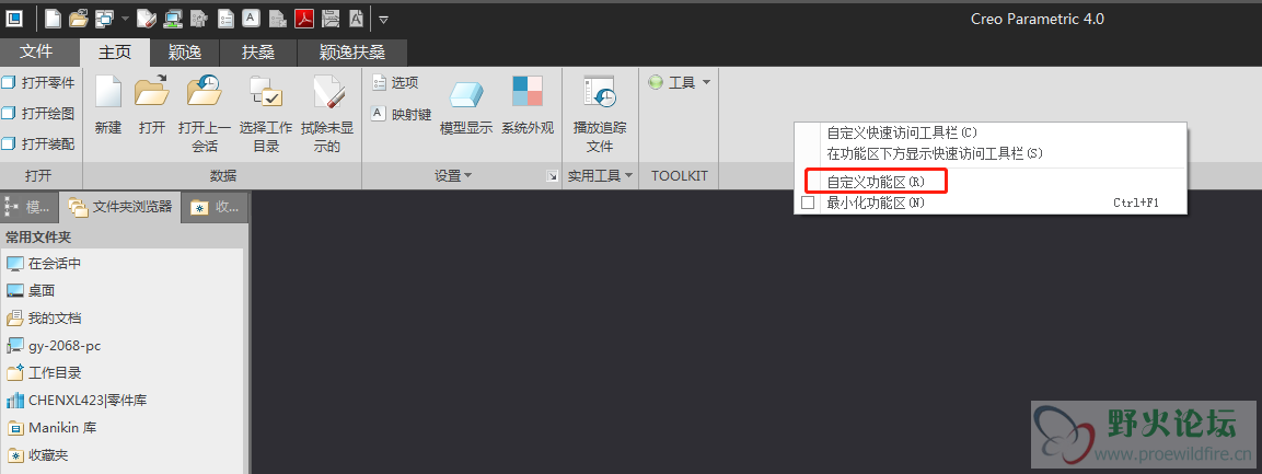

2.在菜单栏右键单击,选择【自定义功能区】

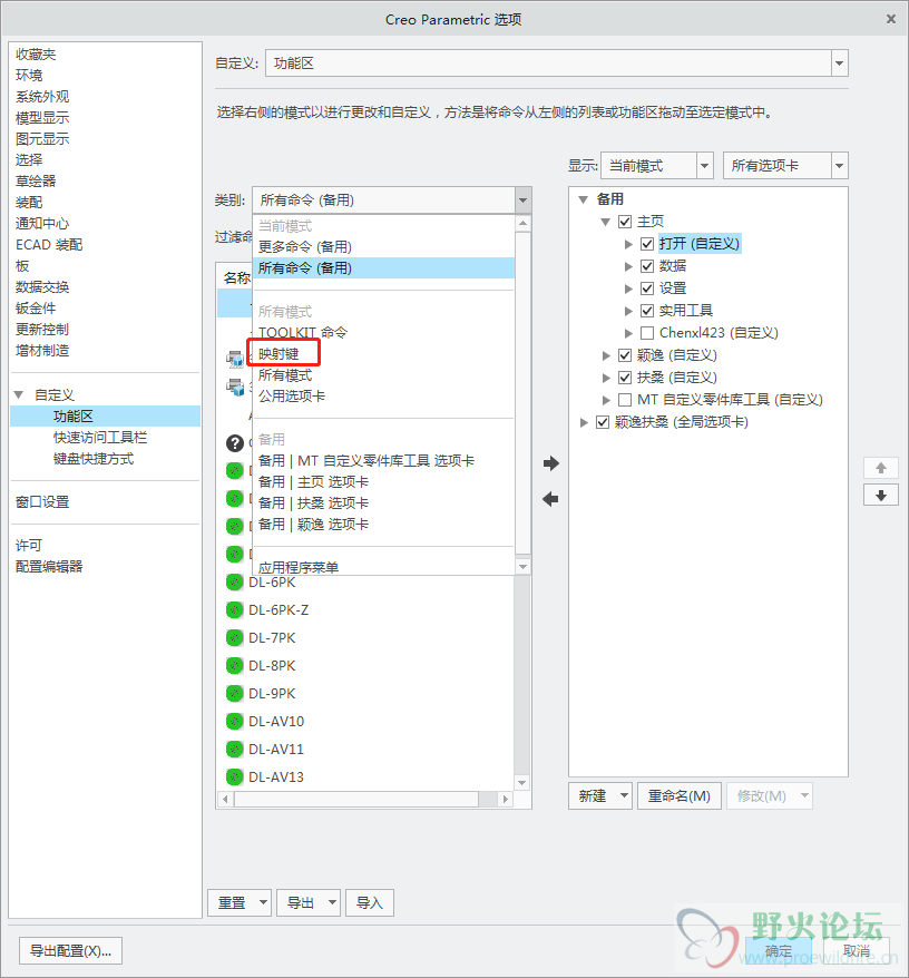

3.类别选择【映射键】

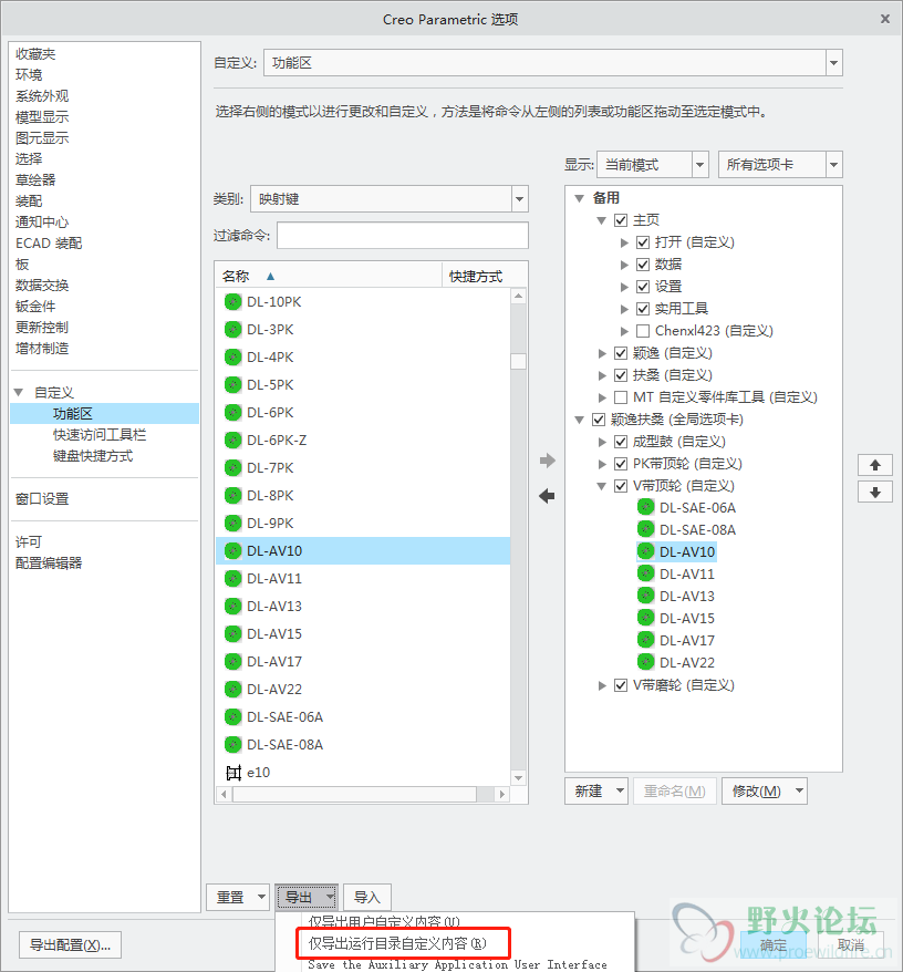

4.选择需要的映射键,添加到需要的位置
5.单击【导出】,选择【仅导出运行目录自定义内容】,保存到软件的启动目录
