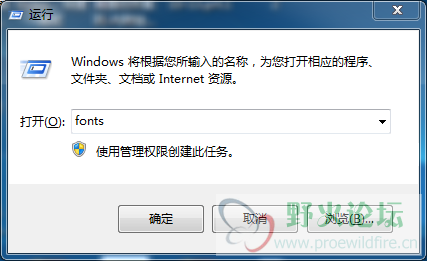

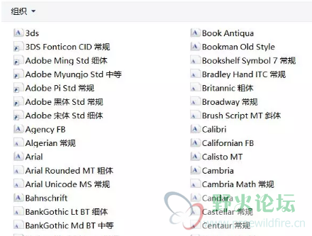

(1)按住Windows+R弹出运行窗口,在运行窗口中输入FONTS打开字体文件夹,这是Windosws系统自带的字体库,我们可以选择其中的中文字体并进行复制。
(2)为了便于Proe字体文件的管理,不建议直接将Windows的字体文件存放在Proe安装目录\text\fonts下,而是在Proe的起始位置新建一个Fonts文件夹并将所有的字体文件复制进去。

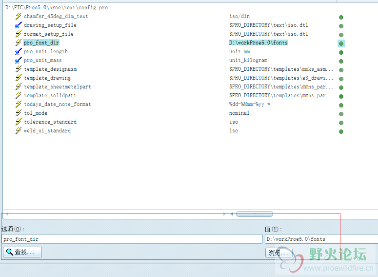

3)打开Creo,点击【文件】-【选项】-【配置编辑器】,点击“查找”按钮,输入:pro_font_dir,点击立即查找,可以找到字体库的配置选项,点击“浏览”按钮,找到Proe起始位置中的Fonts文件夹并打开,点击“添加/更改”按钮完成。

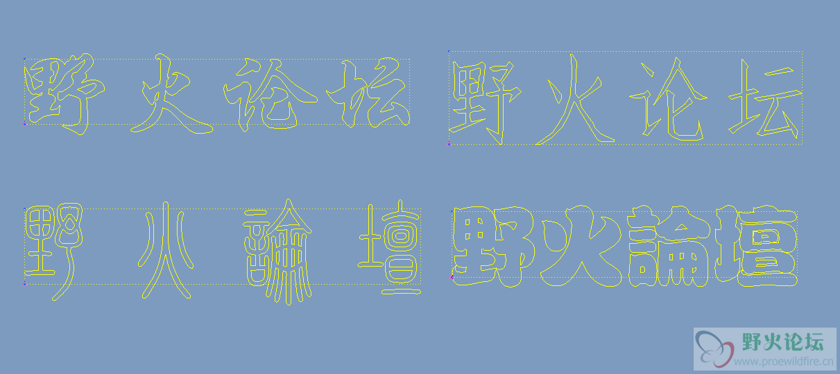

4)我们再次新建一个草绘,进入草绘环境之后,点击“文本”命令,输入相应的文本,在字体栏中我们可以看到系统已经包含了中文字体。

我是直接把路径指向系统盘字体文件夹
