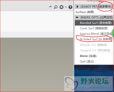

      各位大神  求助 Croe5.0  N侧曲面命令 怎么找出来  小弟我找了半天  怎么找不到  救助各位大神!!!!!!

5.0已经没有没有这个命令了

在继承里面找!

新版本软件可以在[搜索]框中找到[继承]
再按照下图步骤  打开N侧曲面

再补充说明一下,很多小伙伴 费力打开了N侧曲面之后就不知道怎么关闭下拉命令栏
实际上只需要在功能区域中  切换一下即可
