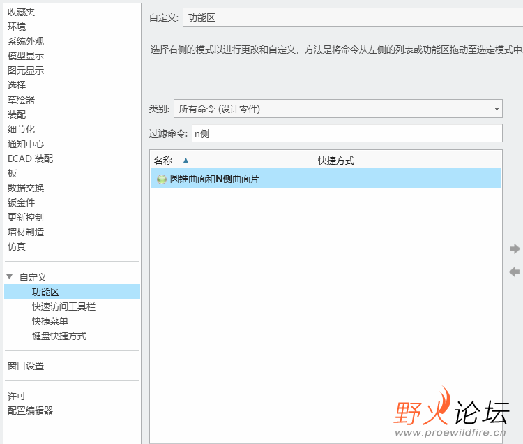

1.config文件中添加  enable_obsoleted_features yes
添加项
添加项
2.在自定义功能区里,搜索"N侧",把搜出来的命令添加到选项卡中.
3.试一试功能

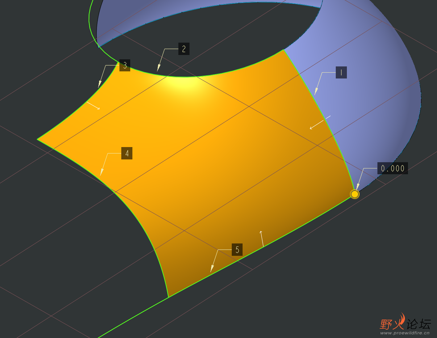

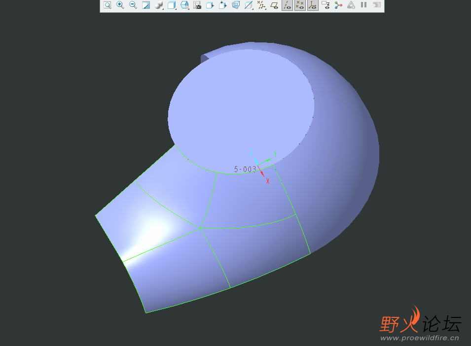

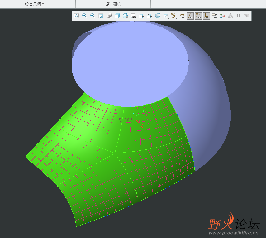

 楼主| 发表于 2022-4-13 23:25 | 显示全部楼层
看下效果
这种简单的5边面,直接一步做不好么?

发表于 2022-4-14 09:35 | 显示全部楼层
这个和样式五边面,有什么区别吗?

发表于 2022-4-14 21:07 | 显示全部楼层
客气了,需要精确控制的画,直接5边面肯定不行
