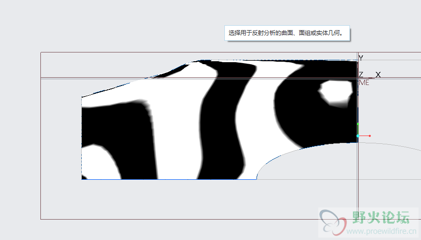

两种命令两种效果 但是差别不大  用样式做的曲面比较饱满 N侧曲面做的就有点瘦弱的感觉  刚接触斑马线  不懂这是什么意思  请大神指教下  这个曲率哪个好点

样式曲面要比N侧曲面好得多,所以在新版本中已不再有N侧曲面了

 楼主| 发表于 2018-9-2 11:09 | 显示全部楼层
不太懂好的多是在哪好的  是曲率吗

发表于 2018-9-2 18:16 | 显示全部楼层
N側做出來的看起來比較多碎面

发表于 2018-9-3 08:59 | 显示全部楼层
新版本还有,找到啦. 但是我不知道是否有bug,用完N侧边命令,无法退出这个命令然后继续下一步

发表于 2018-9-3 10:39 | 显示全部楼层
这两种命令不能说那种好,使用的场合不同

 楼主| 发表于 2018-9-3 14:43 | 显示全部楼层
激活窗口就可以退出去了

 楼主| 发表于 2018-9-3 14:46 | 显示全部楼层
Double-J 发表于 2018-9-2 18:16
N側做出來的看起來比較多碎面
用样式的话找不到他的约束是在哪搞的  比如边界混合是在曲面上搞约束 相切 垂直  N侧也可以  但样式的约束是不是只能在做曲线的时候做好 后期不能在样式修改

 楼主| 发表于 2018-9-3 14:47 | 显示全部楼层
dengxiangxi4083 发表于 2018-9-3 10:39
这两种命令不能说那种好,使用的场合不同
举个例子?我对样式不是太熟 像相切一类的约束我都不知道怎么搞
