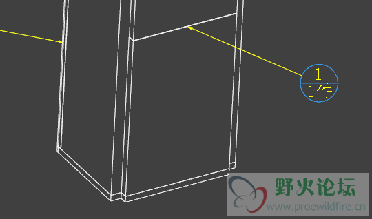

     插入球标以后,箭头始终在零件的边线上面,请问怎么修改让箭头在零件的中心位置

右键编辑连接,可以选面

右键连接 选择曲面

选择球标,右键不动,编辑连接
